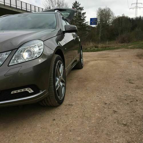

morgen mache ich ein Foto wegen der Optik, geschrottet ??? sind die Felgen doch nicht .......................oder ……...man sieht es kaum, mir gefällt meine Kombi sehr gut,
so hier sind ein paar Fotos, für mich ist das Optik genug,
Sieht halt aus wie ein recht hoher S212 mit ziemlich kleinen, farbenfrohen Felgen.
Aber wichtig ist, dass es DIR gefällt...
Aber die Beschädigungen, zumindest an der einen Felge, sind schon ordentlich😰
Der ist echt hoch...
ist zwar elegance aber trotzdem, da ist zu viel Platz...
Die Felgen mit Mischbereifung fahre ich im Winter.
Auf die 9" breiten Felgen gehören auch 265er drauf.
Aber du kannst halt nicht auf Kontakt einparken, dazu müsstest du eher auf 17" gehen, oder halt einfach besser aufpassen.
Oder richtig tieferlegen, dann streift die Stoßstange vor den Felgen.....
