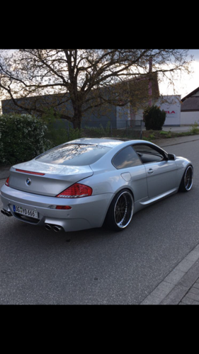

kannst dir das ja mal bei meinen Fahrzeugen anschauen.
Ich hatte auf meinem 645er
ASA GT1 9Jx20 mit 255/30/20 ET 18
ASA GT1 10,5x20 295/25/20 ET 26
und hinten war das schon ganz schön knapp trotz gebördelter Kante.
Wenn du die Walzen drauf hast stell mal Bilder ein.

Das kann ich so nicht ganz bestätigen. Bei meinem 645er hatte ich 36/37 mm
und beim M6 jetzt mit dem Bilstein B16 sind es 30/38 mm und ich kann immer noch in fast alle Parkhäuser. Habe also die Alltagstauglichkeit nicht verloren.
Im Frühjahr wenn die neu pulverbeschichteten und lackierten Felgen drauf sind gibt es auch neue Bilder.
LG Roland
