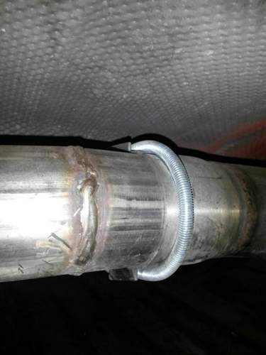

nein noch nicht. ich habe erst mal ausgebaut und zur seite gelegt. im moment mache ich mir eine ersatzabgasanlage fertig. ich habe mir für links und rechts eine gebrauchte abgasanlage besorgt da habe ich jetzt die vorkats entfernt und an deren stelle 60ziger rohr eingescheißt und die beiden nachschalldämpfer hab ich leer gelassen. morgen baue ich die hinteren rohre wieder ein.da muß ich die länge noch anpassen wegen den originalflansche und ganz hinten hab ich ja einen kleinen durchgehenden schalldämpfer drin damit es nicht zu laut wird. die metallkat-substrate muß ich noch in den vorkats der originalanlage einbauen und einschweißen. habe das mit elektroschweißen bis jetzt eigendlich ganz gut hin bekommen. ich hab bis jetzt so gut wie garnicht den trennschleifer benutzen müssen. ich staune selbst über die schweißnähte! man brauch bloß ein gutes schweißgerät was einen stabilen strom liefert. bei der ersatzanlage habe ich mir reperaturflansche besorgt. angeboten bei ebay eigendlich für einen bmw. aber egal haubtsache es passt! ich habe natürlich auf arbeit das schweißen erst mal geübt und das schweißgerät auf 2,5fer elektroden angepasst. das rohr direkt hab ich mit 3,5fer geschweißt. alle sagen immer das macht sich scheiße. ja mag ja auch sein wenn man das vorher nicht ausprobiert und ein scheiß schweißgerät hat. ich hab noch ein großes altes aus ddr-zeiten. die neuen kommen da irgendwie nicht rann. ich hab das mit 3 mobielen geräten probiert-alle scheiße!!! und das alte macht sich am besten. dazu bemerkt ist das ein gerät mit kraftstromanschluss 380/400v und kein 230v.
die nähte mit e- schweissen bitte mal posten hier
darauf bin ich echt gespannt

zu den schweiß nähten: bild vom 70ziger rohr hab ich hier ,hänge ich rann,aber von den kats mache ich wenn ich fertig bin.

Img-20160625-104014-1
