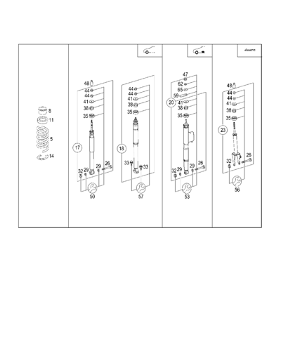

hier die Explosionszeichnung der vorderen Dämpfereinheit..
Die Beilage Nr. 14 ist für unten und war ab Werk i m m e r verbaut.
B32015000036-070903

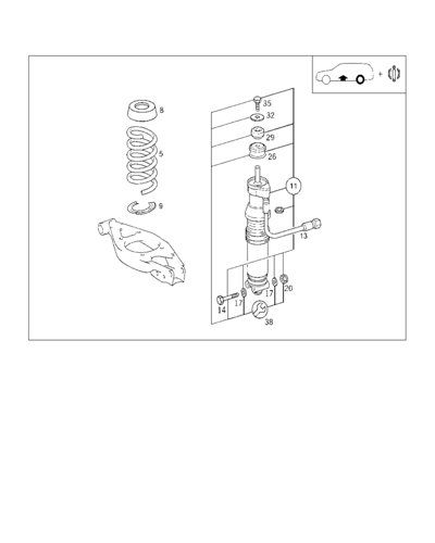

Ok, dann hier auch nochmal für alle die Explosionszeichnung für hinten:
Auch hier ist i m m e r eine untere Beilage (Nr. 9) verbaut!!

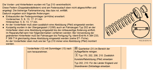

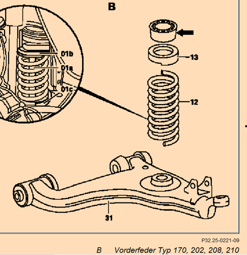

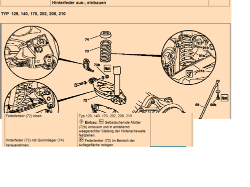

Naja @bfr123, das würde ich so nicht unterschreiben. (siehe WIS-Auszüge)
Die von dir genannte und dünn gezeichnete Unterlage (Nr9) ist m.E. die Zinkbeilage (die Opferanode :rolleyes:) aber kein skizziertes Gummiteil.
Soweit ich weiß, ist die Federsteigung im Federlenker eingepresst.
Wenn es so wäre wie du schreibst, müsste es unterschiedliche (oben/unten) Gummibeilagen geben. Gibt es aber m.W. nicht, oder liege ich da falsch?

Die unteren Beilagen sind auf jeden Fall aus Metall.. Welches das ist weiß ich leider nicht.. Auf jeden Fall halten die recht lange und sind notwendig zum Schutz der Feder.
Bisher wusste ich auch nicht 100% aus welchem Material die Bleche bestehen. Seit dem austriabenz Bild-2 hochgeladen hat, weiß ich, dass es Zink-Beilagen sind.
Jau, die aber nur in England und Skandinavien eingesetzt werden....womit das mit dem "generell" wieder Geschichte ist.
