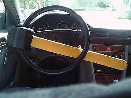

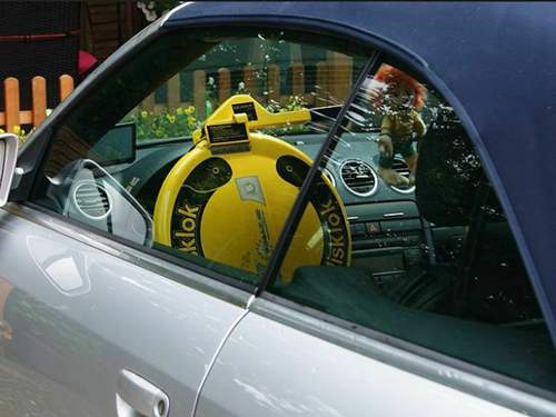

Die billigen Lenkradsperren kriegt man schneller auf als mit dem zugehörigen Schlüssel. Nur 3 Sekunden brauchten Profis für das Teil auf Bild 1. Wenn man deutlich mehr Geld ausgibt, wird es entsprechend schwieriger. Die Disklok auf Bild 2 schützt das gesamte Lenkrad und war in einem Test der englischen Versicherungswirtschaft die beste Lenkradsperre von 13 getesteten. Kostet dafür aber auch 150 bis 200 Euro.

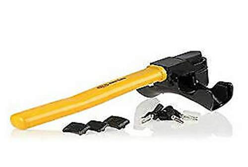

Habe seit sieben Jahren die Stoplock Pro, kostete mich 59 Euro und lag auf Platz 3 im Test (Bilder 3 und 4). Die kriegt man nur mit viel Lärm auf, und es reicht beim W124 nicht, einfach nur den Lenkradkranz an einer Stelle mit dem Bolzenschneider zu durchtrennen. Allerdings konnten Profis die Stoplock Pro im Test nach 47 Sekunden überwinden, aber halt nur mit Krach und Zerstörung. Die ganz umschließende Disklok war nach 117 Sekunden offen, ohne Lärm.

Ist die Disklock innen irgendwie gepolstert? Verträgt die sich mit einem Holzlederlenkrad?
@motylewi schrieb am 14. Juni 2020 um 17:13:09 Uhr:
Kostet 10 Euro extra,
siehe hier.
