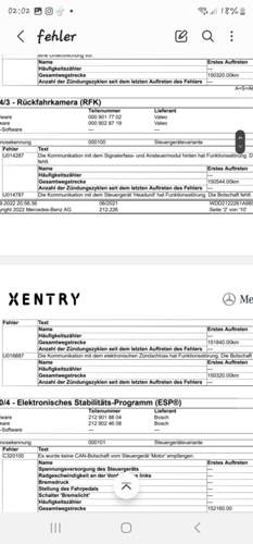

Vielleicht treffe ich hier ja auf einen erfahrenen MB Schrauber,ich habe einen E350T Diesel Blue Tec bj.14.

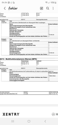

Ich bin ansich sehr zufrieden mit dem Dicken,allerdings macht er manchmal etwas zicken,nur unter Volllast gibt es ein rucken und dann leuchten die Meldungen auf ESP Und ABS im Fehlerspeicher sind nur Fehler im ESP abgelegt Can Bus kein Signal vom MSG siehe Foto.
Er macht das auch nur mal ab und an teilweise mehrere Wochen gar nicht und dann 2mal in kurzen Abständen oder nur 1mal.
Am schlimmsten war es bis jetzt als wir den WW dran hängen hatten eine Tour da ging es Berg auf und jedesmal wenn er richtig Kraft gebraucht hat stieg er aus,da mussten wir 4 mal auf den Standstreifen fahren weil er in den Notlauf ging.
Danach war es nicht mehr.
Es ist wirklich seltsam.
Ich habe aber auch leider keine Erfahrung mit MB und hoffe das mir hier vielleicht jemand weiter helfen kann.

Die Fehlermeldungen zu ESP und den anderen Dingen führen nicht zum Notlauf des Motors. Es ist nicht zwangsläufig so, dass die Fehlermeldungen die Beanstandungen am Fahrzeug 1:1 reflektieren bzw bedingen. Der Fehlerspeicher wurde ja vor dem Notlauf nicht ausgelesen?
Doch ich hab den FS auch gelöscht und danach war dann nur MFK und RFK im Speicher aber mit dem kleinen f dahinter als gespeicherter aber nicht aktuell vorhandener Fehler.
Und selbst als er in den Notlauf ging und ich ihn zu Hause ohne den Motor auszustellen ausgelesen habe sind immer die selben Fehler vom ABS ESP vorhanden.

Nein er geht ja komplett mit einem extremen Ruck in den Notlauf und ESP leuchtet auf.
Vorgestern während voller Fahrt ein rucken und er war komplett aus, das hat er aber das erste mal gemacht.
Wie gesagt er macht das wirklich nur unter volllast.
Ansonsten läuft der völlig fehlerfrei.
Daher kann ich eigtl.eine Korrodierte Can Bus Verbindung ausschließen da er das dann meiner Meinung nach immer machen müsste und nicht nur zwischendurch wenn man Vollgas gibt.
