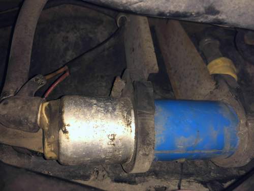

So ich war noch mal drunter. Ich glaub ich hab auf der falschen Seite geguckt. In Fahrtrichtung rechts beidem Hinterrad ist etwas. Ich hänge mal ein Bild an. Das dürfte der Filter sein. Ziemlich verbaut im Gegensatz zu den Bildern und Videos die man so im Internet findet.
Ich vermute mittlerweile, dass es wirklich die Pumpe ist. @Mr.Wolfman hat ja nicht so unrecht, dass die Benzinqualität hier sehr gut ist und die Pumpe hat ja schon mal gesponnen. Ein ähnliches Fehlerbild hab ich bei Dr. Google auch gefunden. Da war es auch die Pumpe.

Auf der linken Seite (also das Hinterrad hinter dem Fahrersitz) ist nichts. Das Foto ist auf der rechten Seite, also die Seite hinter dem Beifahrersitz. Wenn ich das richtig gesehen hab, geht von der Benzinpumpe auch ein Schlauch da hin.
Was soll das sonst sein?😕

Ok, dass Ding das ich fotografiert hab ist lt Teilenummer ein Kohlefilter. Keine Ahnung wofür das Ding ist. Wird die Luft im Tank gefiltert?
Ich such mal weiter...
Eine Pumpe hab ich jedenfalls bestellt. Nach den Problemen mit der Pumpe wollte ich eh eine neue einbauen. Ich hoffe mal, dass damit die Problematik auch weg geht
Wenn es der Aktivkohlefilter ist, dann werden damit die Kraftstoffdämpfe der Tankentlüftung gefiltert.. Keine Sorge, das Ding hält ewig!
