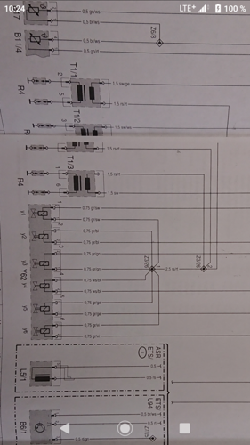

Wenn ein Zylinder nicht zündet, kommt der Kabelbaum aber nicht in Frage. Eine Spule versorgt 2. Er müsste also nur noch auf 4 Zylindern laufen. Spule und Kabel prüfen und mal auf einen anderen Platz setzen. Wandert der Fehler - Bingo!
