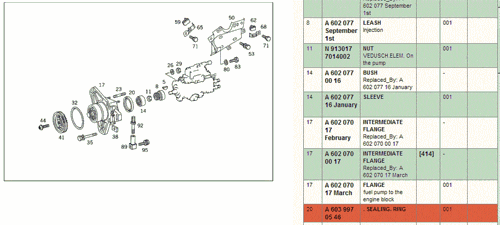

Ich habe die Vermutung, dass viel an meinen Kraftstoffleitungen rumgepfuscht wurde. Ich bräuchte daher dringend eine Explosionsbezeichnung der Kraftstoffleitungen am E290 sowie der Dichtungen und deren genaue Lage.
Hat der E290 noch einen Kraftstoffvorfilter? Ist es normal dass die Rücklaufleitung am ersten Injektor ins Leere verläuft und der überschüssige Kraftstoff einfach so runtertropfen kann? Hiervon wäre eine Explosionsbezeichnung auch super!
Vielleicht kann ja jemand mit WIS-Zugang aushelfen?
Rot eingezeichnet habe ich die Luftblasen. die grünen Pfeile geben die Fließrichtung wieder.
http://imageshack.us/photo/my-images/542/schemc.jpg/
Wo in dreiteufelsnamen gehört O-Ring Nummer 65 hin??? Den sehe ich zum ersten Mal!

Wenn die Blasen erst nach dem Filter zu sehen sind, dann ist die undichte Stelle im Bereich des Filters.
Die Dichtung 65 liegt lt. Zeichnung auf einer Linie mit der Hohlschraube auf der Seite zwischen Filterhalter und Filter, also wird sie dorthin gehören. Ich weiß aber nicht, ob sie ein Teil des Filters oder ein Extrateil ist, ich hab den Filter bisher noch nie demontiert.
Musst mal gucken, ob sie am Filter dran ist, so wie beim einem Ölfilter.
Hallo Jungs,
also die Luft ist aus dem Kraftstoffsystem verbannt. Ursächlich war die fehlende Dichtung Nummer 65, die schlichtweg gefehlt hat. Auf die Banjoschraube am Kopf des Dieselfilters gehören zwei O-Ringe. Einer in die Nut nah am Schraubenkopf und der zweite kleinere O-Ring gehört direkt über den Anfang des Gewindes. Nur mal so für die Nachwelt ...
