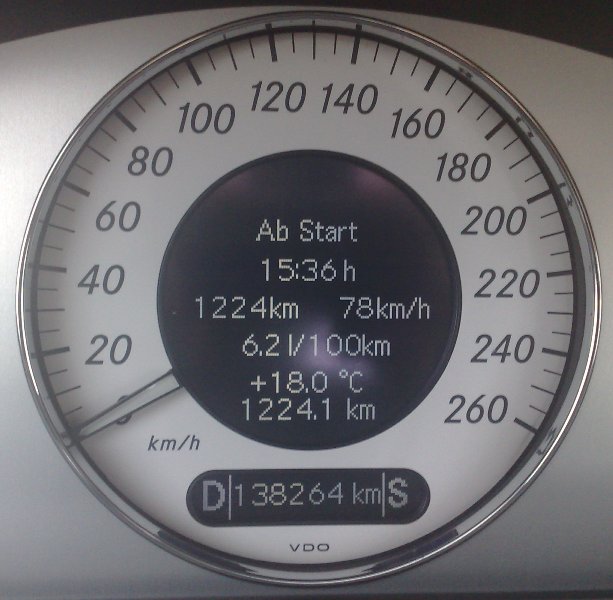

Ich würde auch sagen, dass 210 km/h zu wenig sind. Mein 270-er fährt den Tacho bis zum Anschlag auf 251 km/h. Danach kommt leider der Begrenzer... Und der Verbrauch liegt im Schnitt bei 7,8 Liter.
Wenn ich allerdings lange Strecken fahre, so geht der Verbrauch auch runter. Siehe hier

270'er T bei 120km/h (Holland) 6,3l

mein 270er verbraucht bei exakt (tempomat) 120km/h ca. 5,2-5,4 liter, je nach strecke.
nur so als richtwert.
mit 7,x litern bin ich da schon DEUTLICH schneller unterwegs, meistens 160-210km/h..
Wenn das stimmt, na dann gratulation! Meiner braucht ca. 8-8,5 Liter!
