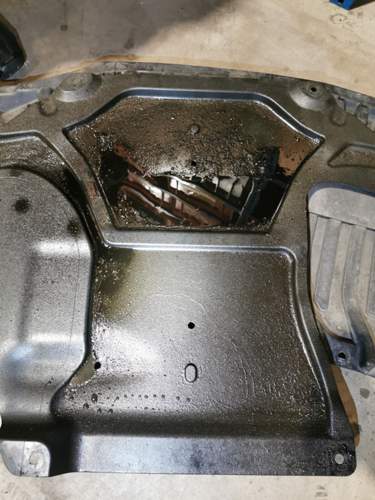

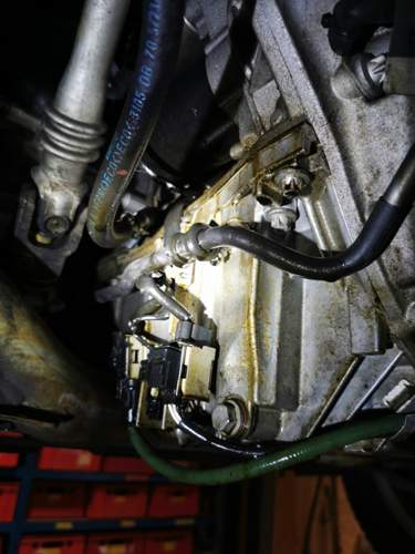

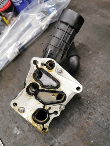

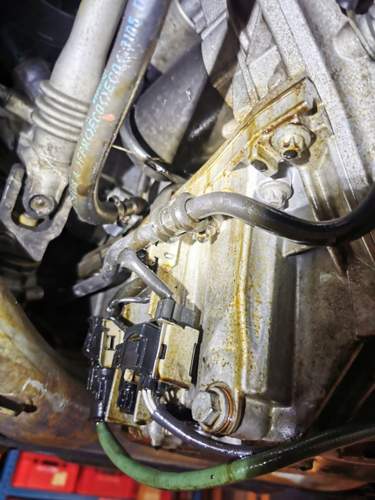

Hallo. Ich habe auch das Problem mit dem Ölverlust bei meinem E200 CGi. Es wurde jetzt 2x die Ventildeckeldichtung getauscht inkl. Deckel innerhalb von ca. 10'000km. Vor 2 Wochen wurde die Dichtung wieder getauscht, diesmal Originalteil. Nach 100km hat es dann so ausgeschaut (siehe Foto 1-3). Laut einem Kollegen der bei Mercedes Meister ist, müsste man das "Zwischenstück" zwischen Ventildeckel & Zylinderkopf siehe (Foto 4) neu abdichten, dafür muss die Kette runter, Nockenwelle usw. Das sagt er deshalb weil vor ca. 15'000km alles draußen war weil die Kette gewechselt wurde. Er denkt es wurde beim zusammenbauen nicht richtig abgedichtet. Ich würde aber eher sagen dass es vom Ölfiltergehäuse kommt - wäre eindeutig billiger das zuerst zu wechseln. Würdet ihr auch zuerst das Gehäuse neu machen oder soll ich zuerst die Ansaugbrücke ausbauen und schauen?

Nach deinen Bildern die du eingestellt hast, würde ich auf Ölfiltergehäuse tippen.
Ölfiltergehäuse machen. Sieht wie bei meinem aus. Die Dichtungen sind defekt. Ich hab das Originalgehäuse rein gemacht. Ist ein Kompletteil und damit habe ich jetzt längere Zeit einen trockenen Motor.

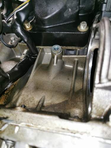

Habe das Gehäuse jetzt auch draußen. Kam eindeutig von dem Ölfiltergehäuse. Habe aber die Ablassschraube vom Kühlwasser am Block nicht gefunden. Habe jetzt einfach das Gehäuse gezogen und dort alles abgelassen. Hoffe nur dass nicht Wasser in die Ölkanäle gekommen ist. Da musste so einiges abgebaut werden. Am schlimmsten war die Ansaugbrücke.
