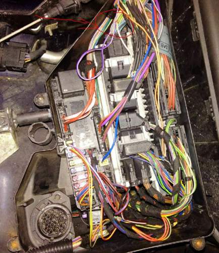

Wie ist dein Nockenwellensensor (vorne Links in der Nähe des Öl Peilstabes) mit der Prins ECU genau verdrahtet (einfach mal die Box mit dem Diagnose Port aufschrauben und schauen wie es aussieht)?
Auch bei Überbrückungsmodul Einsatz hast Du hier trotzdem eine direkte Verbindung!
Ich habe mal ein Bild angehängt, welches zeigt wie es "falsch" ist (ich habe einen W208 CLK320 mit dem M112).
Wurde durch Prins Umrüster so "verdrahtet" und hat damit der Prins ECU zwar das CamShaft Signal gegeben, aber der normalen ECU das Signal damit zeitgleich komplett entzogen.
