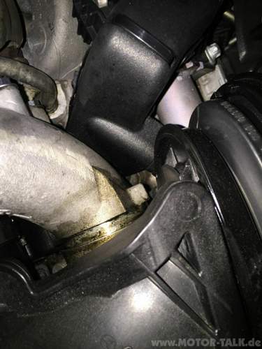

Ich bin so langsam am verzweifeln.
Die letzten Wochen habe ich diese LadeLuftleitung
dreimal abgebaut und mit neuen Dichtungen versehen.
Leider ist er auf der Turbolader Seite und unten zum so genannten Resonanz Kasten
hin undicht.
Was mache ich falsch? Oder ist das Ding ausgeluscht?
Der Wagen rußt wie verrückt, jedoch pfeift er nicht als wie wenn eine Dichtung defekt wäre!
Einen Leistungsverlust kann ich nicht verzeichnen, braucht jedoch länger auf Endgeschwindigkeit (ich verzeih es ihm das darf er sich bei 280.000 km erlauben )
Kann es sein das er Zuviel Ladedruck aufbaut und dadurch er an dieser Stelle undicht wird?
Vielleicht hatte jemand mal ein ähnliches Problem.
Ciao
Img-0640
Img-0641
Img-0642

hast du VOR dem Ausbau der Leitung den Geräuschdämpfer darunter ausgebaut? Und beim Wiedereinbau zuerst die Leitung und dann den Geräuschdämpfer mit dem neuen O-Ring eingebaut?
Das ist zwingend notwendig, sonst macht man einiges kaputt. Und ja, der Geräuschdämpfer ist von oben sehr schlecht zugänglich, nur mit viel Geduld und langen Verlängerungen.

Ich hatte bei letzten mal es so gemacht wie du es beschrieben hast! Jedoch hab ich den sogenannten "Resonator" nur gelockert und somit ging dieses Druckrohr auch sehr einfach drauf. Anders herum muss man ja sehr viel kraft aufwenden.
Ich frag mich nur wie es sein kann das dieses Druckrohr in beide Richtungen undicht wird. Die Luft wird doch immer in eine Richtung befördert und zwar vom Turbo weg in den Resonator und dann zum LKK.

Sorry, aber bei dem Satz würde ich dir empfehlen, die Arbeiten von fachkündigen Leuten ausführen zu lassen, kommt billiger. Der Druck kennt keine Richtung, zumindest wenn man die Leitungsverluste vernachlässigt.
Ich vermute, dass du bei den früheren Ausbauversuchen, wo du sehr große Kraft angewandt hast, entweder die Alu-Leitung odern den Kunststoffgeräuschdämpfer beschädigt hast, so dass die O-Ringe nicht mehr abdichten können.
Und der OM642LS hat keine Probleme mit der Kurbelgehäuseentlüftung, die hat keine beweglichen Teile mehr.

Vermutlich hast du recht das bei vorherigen ausbauversuchen eines der beiden Teile zerstört wurde.
Werde dann wohl oder übel nach und nach beide teile ersetzten.
Servus,
wollte euch eine kurze Rückmeldung geben.
Ich habe den sogenannten Resonator(450) und das Druckrohr ausgebaut, habe dann beide nochmal richtig montiert ohne Sie zu quetschen usw...
Um diese Arbeit zu erledigen muss man den Lüfter ausbauen um einfacher an die Schrauben zu kommen.
Und siehe da, er rußt wieder sehr viel weniger bis fast gar nicht. ( Rußen tut er schon seitdem er 100.000km auf der Uhr hat). Die Leistung hat sich minimal verbessert, er spricht viel besser an.
Ciao

die O-und Quadringe vor der Monatge leicht einfetten, bzw. Ölen, erleichert die Montage und die Ringe verdrehen sich bei der Montage nicht, was zu Undichtheiten kommen könnte.
Habe vor kurzem beim Junior seinem 350 CDI den Geräuschdämpfer (450) zerlegt und mit Dichtungsmasse wieder abgedichtet, weil dieser im Gegenzug zu meinen anderen zwei OM642 komplett Ölfeucht war.
