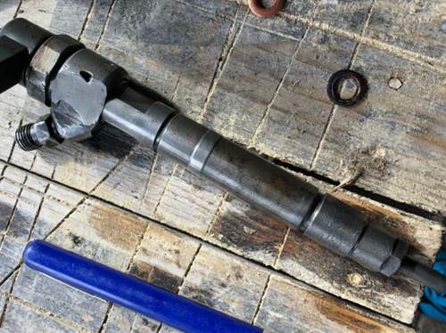

da ich mein 211er nach dem Unfall doch nicht verkauft habe stand heute das abdichten der Injektoren auf dem Plan. Grund: Nebengeräusche von den Injektoren, erhöhter Verbrauch. Ich schreibe diesen Beitrag, weil es im Netz viele (halbe) Beiträge zu meinem Vorhaben gibt. Vielleicht hilft mein Bericht dem einen oder anderen 🙂
Der Verursacher war zum größten Teil der 4. Injektor. Der 5. hatte wohl gerade angefangen zu kleckern (siehe Bilder).
Ich habe mir ein Paar Tage zuvor ein Auszieh-Werkzeugset für ca. 30,-EUR im Netz bestellt. Im Lieferumfang war leider kein passendes Stück für meine Injektoren dabei. Also improvisieren: das Stück mit dem passenden Gewinde an der Außenwand geschliffen so dass es auf den Injektor passt. Darauf ein weiteres Stück geschweißt und siehe da: es funktioniert. Damit war das rausziehen kein Problem. Um die festgebrannte Kohle zu entfernen habe ich Dichtungsentferner aus dem Motorradladen besorgt (affengeil das Zeug). Zusätzlich habe ich das Werkzeug zum reinigen der Schächte und Sitzfläche der Dichtung von Daimler gekauft. Also dann Dichtungsentferner draufgesprüht, 2 std einwirken lassen, gereinigt und dann Injektoren raus. Schächte und Sitzfläche gereinigt, Injektoren gereinigt, alle Schächte abgesaugt und die Injektoren (erst mit Spezialfett von Mercedes beschmieren) samt neuen Dichtringen eingebaut.
Anzugsmomente sind:
1. Stufe: 7 nm
2. Stufe: 90°
3. Stufe: 90°
Teilenummern:
A0019894251 Spezialfett
W6115890068 Werkzeug - Rundbürstenset
A0009902907 Zylinderschraube (injektorschraube)
A6110170060 Dichtring
So nun viel Spaß beim Schrauben 😉

@Baris81 schrieb am 11. Oktober 2018 um 11:38:54 Uhr:
Also kommt die Seite mit der Nase an den Injektor.
Ich habe noch 2 Tuben von der Glühstiftenpaste da sollte bestimmt reichen.
Danke euch beiden 🙂
@Brunky ich kann wieder einmal keine Fotos hochladen. Habe noch originale Dichtringe hier liegen. Habe sie mir gerade angesehen. Ich finde, dass die Wulst auf beiden Seiten sind und ich sehe da keine Nase dran. Es sind originale Dichtringe von MB. Gibt es evtl. unterschiedliche Ausführungen?
Es gibt verschiedene , der Bosch Dienst bei uns verwendet verstärkte. Halte ich nicht viel von, weil die dicker sind . Ich nehme die Original Ringe.

Hallo zusammen
Als, ich habe die Operation durchgeführt und das Ergebnis ist: Injektor 1 ist immer noch undicht.
Bei der Reparatur habe ich festgestellt, dass Injektor 1 bereits zu tief sitzt und möglicherweise nicht durch die Schelle festgezogen ist. Dies liegt vermutlich an der ohnehin schon starken Ausfräsung der Sitzfläche. Die Frage ist also: Ist es möglich, einen dickeren Kupferring zu verwenden, um dies auszugleichen? Ich habe bereits einen dicken Ring von Honda verwendet (dicker als im Mercedes-Reparatursatz), wie oben beschrieben, aber ist es wahrscheinlich möglich, zwei davon zu verwenden (ich weiß, dass das absolut nicht zu empfehlen ist), oder gibt es andere Optionen?
Es stellt sich wirklich die Frage, ob es nur die Möglichkeit gibt, den Zylinderkopf auszutauschen.
@syoma755
Da wurde wohl beim Reinigen des einen Injektorschachtes tiefer gefräst?!
Such doch unter Google die Kuperdichtringe nach Maß. Die maße der Honda Dichtringe sind z.B. in ebay angegeben. Dementsprechend die benötigte Stärke berechnen und versuchen sie so zu bestellen.
