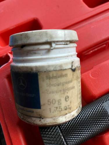

da ich mein 211er nach dem Unfall doch nicht verkauft habe stand heute das abdichten der Injektoren auf dem Plan. Grund: Nebengeräusche von den Injektoren, erhöhter Verbrauch. Ich schreibe diesen Beitrag, weil es im Netz viele (halbe) Beiträge zu meinem Vorhaben gibt. Vielleicht hilft mein Bericht dem einen oder anderen :)
Der Verursacher war zum größten Teil der 4. Injektor. Der 5. hatte wohl gerade angefangen zu kleckern (siehe Bilder).

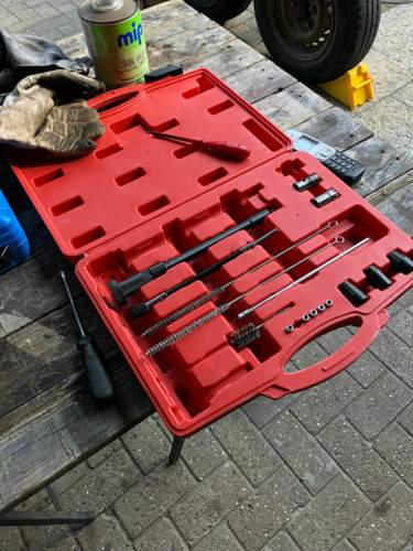

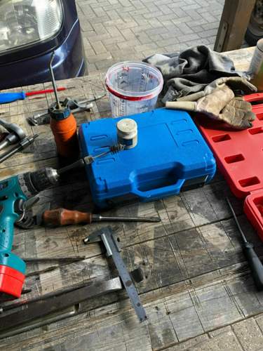

Ich habe mir ein Paar Tage zuvor ein Auszieh-Werkzeugset für ca. 30,-EUR im Netz bestellt. Im Lieferumfang war leider kein passendes Stück für meine Injektoren dabei. Also improvisieren: das Stück mit dem passenden Gewinde an der Außenwand geschliffen so dass es auf den Injektor passt. Darauf ein weiteres Stück geschweißt und siehe da: es funktioniert. Damit war das rausziehen kein Problem. Um die festgebrannte Kohle zu entfernen habe ich Dichtungsentferner aus dem Motorradladen besorgt (affengeil das Zeug). Zusätzlich habe ich das Werkzeug zum reinigen der Schächte und Sitzfläche der Dichtung von Daimler gekauft. Also dann Dichtungsentferner draufgesprüht, 2 std einwirken lassen, gereinigt und dann Injektoren raus. Schächte und Sitzfläche gereinigt, Injektoren gereinigt, alle Schächte abgesaugt und die Injektoren (erst mit Spezialfett von Mercedes beschmieren) samt neuen Dichtringen eingebaut.
Anzugsmomente sind:
1. Stufe: 7 nm
2. Stufe: 90°
3. Stufe: 90°
Teilenummern:
A0019894251 Spezialfett
W6115890068 Werkzeug - Rundbürstenset
A0009902907 Zylinderschraube (injektorschraube)
A6110170060 Dichtring
So nun viel Spaß beim Schrauben ;)

Doofe frage aber wenn der Inejktor raus ist wie mache ich am besten das ganze dann sauber?
@Stanislav520 schrieb am 19. Juli 2016 um 11:09:21 Uhr:
[...] wie mache ich am besten das ganze dann sauber?
Bei den Reinigungssets sind kleine Stopfen dabei, die man mit einer Gewindestange ganz unten im Schacht plaziert, damit nichts in den Zylinder fallen kann. Ich habe mir da mit einem Stück Stoff beholfen, den ich mit einer langen Zange vorsichtig ganz nach unten geschoben habe.
Den Schacht habe ich dann mit Kent One Shot und weiteren Stoffstücken gereinigt, das ging sehr gut. Besonders die Dichtfläche, auf der der Dichtring später aufliegt, sollte besonders sauber sein.
