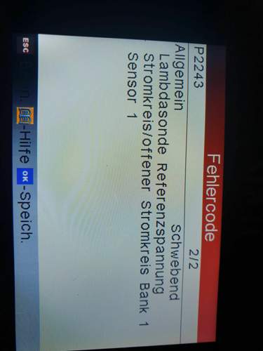

Ich brauche Hilfe für einen seltsamen Fall. Unser Auto hat immer sporadisch Zicken. Der Motor springt an, läuft kurz normal im Stand, geht plötzlich aus, aber springt dann normal an. Und geht wieder aus. Beim Gas geben im Stand sind Aussetzer wie wenn Luft im Kraftstoffsystem wäre. Nach ca.10 min Ruhe und erneutem Starten läuft der Wagen tadellos. Beim Auslesen des OBD und der Mercedes Software zeigt erst kein Fehler an, später, wenn der Motor mit Gas am Leben gehalten wird und Aussetzer hat, zeigt er Fehler in Elektrik zum Kurbelwellensensor an und auch manchmal dass dieser nicht synchron mit dem Nockenwellensensor läuft. Beide Sensoren sind bereits getauscht. Der Nockenwellensensor ist von Delfi und Kurwellensensor ist Original von Mercedes. Auch das Kabel vom Kurbelwellensensor ist geprüft und in Ordnung. Ich vermute, dass dieser Fehler nur ein Folgefehler der Aussetzer ist. Hat jemanden eine Idee oder schon ähnliche Probleme gehabt?

Kannst du mal Bilder vom Fehlerspeicher so wie von den Freeze Frame Daten hier hochladen?

Hallo ///AMG Enthusiast der KWS ist ein OEM nur der Nockenwellensensor ist von Delphi deine gedanke hatte ich auch schon mal sehen evtl wechsele ich den auch noch gegen einen OEM. Selbst im Freundlichen Ersatzteilager bekommt man Delphiteile aber ich denke jetzt auch das Sensoren lieber OEM sein sollten. Die Lambdasonden und andere Teile habe ich nur aus " Verzweiflung" gewechselt weil nichts half und auch keiner eine Lösung wusste. Mir war schon klar das die Sonde meist nicht defekt sind zumal imer ein Leitungsproblem angezeigt wuerde. Ich habe die erste neu von Bosch geholt da wurde mir in der Werkstatt gesagt das neu manchmal auch defekt sein können,also die zweite aus einem alten Baugleichen Wagen wo sie bis zuletzt laut Auslesung einwandfrei Arbeitete. Keine Besserung also die dritte eine OEM aber auch kein erfolg. Die Kabel zum Steuergerät wurden auch geprüft und alles ok. Bis ich mich Erinnerte das ich mal was von einer Sicherung gelesen hatte, deshalb habe ich alle Sicherungen im Motorraumsicherungskasten getestet und siehe da die 58er war durch. hab sie gewechselt und aus war die MKL und der Fehler war weg. Ich denke das da evtl die Sondenheizung beim CDI drüber läuft,warum sollte sie sonst verbaut sein wenn sie für die Zündspulen sein soll. Die Freeze Frame Daten habe ich nicht gespeichert da ich in den Life Daten gesehen habe das der DPF seine Reinigung macht (letzte Reinigung und wechselnder Aschegehalt und Füllstand) der Wagen ist ansonsten auch relativ normal gelaufen. Jetzt bleiben nur noch die Sporadischen Fehler zu einen das Ausgehen im Leerlauf und ein fehlerhaftes Signal des KWS und NWS sowie eine Fehlermeldung über die Fahrgeschwindigkeit welche evtl am Stecker am Getriebe ligen könnte (evtl verölt). Die Fehlermeldungen sind auf den Bildern zu sehen.

Danke das du dein wissen hier teilst und für die echt guten Tips aber ich muss mich entschuldigen, das ich vorher nicht gleich dazu geschrieben habe das der Fehler der Lambdasonde ein alter ist. Dieser ist wie schon geschrieben durch den ersatz der kaputten Sicherung komplett und dauerhaft weg. Es bleiben also nur die restlichen Probleme.

Hallo Leute ich wollte euch mal ein Update zur meinen Problemen geben. Ich habe nun den Nokenwellensensor gegen einen Originalen getauscht und das Auto läuft wieder ohne Probleme und Fehler.Danke für eure Tipps. Das angebliche Problem mit der Lambdasonde und den Fehlermeldungen lag wirklich nur an der Sicherung 58, ich wollte es auch nicht Glauben und habe die Sicherung deshalb nochmals rausgenommen. Der Fehler war sodann gleich wieder da, Sicherung rein und Fehler gelöscht alles wieder gut !!!! Könnt ihr gerne mal Probieren. Ich hoffe das die Anderen die ich gefunden hatte und das gleiche Problem (P2243 und 23E2_000) haben das hier finden und lesen, ist schon der Wahnsinn ich versuchte schon vieles und sehr lange aber keiner konnte mir diesen Hinweis geben.
