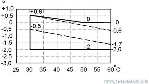

So da ich jetzt ja echt vieles gemacht habe an meinem V70 2,5 TDI habe ich glaube ich die Lösung meines Problems!!
Also er lief ja immer so hart und war sehr laut .
Also wir haben in der Firma ja die ESI Tronic von Bosch !!
Wenn ich da denn Dynamischen Förderbegin einstellen will ,sieht es wie folgt aus .
Habe das Diagram und die Drehzahl geht hoch . So jetzt soll er +0,6 bekommen .
Aber der grüne Bereich geht bei der ESI Tronic von -1,0 bis 0.0 wenn er da drüber geht bin ich im roten
Bereich. Aber ich habe ihn heute das erste mal auf+0,6 ins rote gestellt und siehe da er läuft so gut wie noch nie und ist echt schön leise .
Jetzt muss das ja an der ESI Tronic liegen weil bei den anderen Programmen die ich hier gesehen habe wird der Dynamische auch
auf 0,5 oder 0,6 eingestellt .
MFG Tillmann

genau - zwischen 0.0 und -1.0 wäre optimal.
bei kälterem kraftstoff (~30°) kann es auch mal -0.5 sein - so läuft meiner optimal (40-50 grad sprittemperatur)

Also habe ich ihn ja immer richtig eingestellt!
Aber er klappert immer noch so eigenartig!!! Werde jetzt noch mal die Vacu zerlegen und Prüfen .

So aber du sagt du hast ihn auf+ 0,4 eingestellt!!!
Wenn ich meinen einstellen will geht der grüne Bereich beim Bosch Tester aber von -1,0 bis 0.0 und im + Bereich
zeigt er mir rot an. Was ich überhaubt nicht in den Griff bekomme ,das der Wert immer von -0,8 bis +0,2 springt.

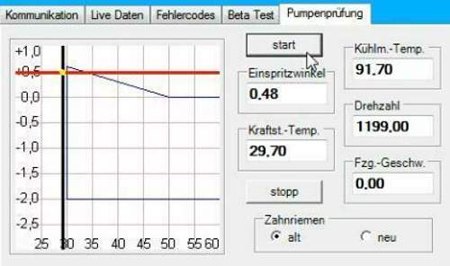

ja ich hab die pumpe statisch nach gefühl eingestellt - und dynamisch via brickdiag.
wenn du dynamisch soweit hinkommst - dann ist es ja auch ok. statisch müsste ich nur ändern, wenn ich mal dynamisch die range nicht mehr abdecken kann - da ich aber nun mechanisch gesehen genau mittig bin hab ich es gut getroffen.
daniel hat sich nach den angaben im vadis gerichtet. hier ein screen von volvo bzw. ein screenshot von meiner einstelling via brickdiag (also +0.5 war früher mal)...
SPRINGEN darf der wert auf keinen fall. bei welchem bosch warst du da das er dich so wieder fahren lies ?
wie auch immer - definitiv kann man zwischen dieselknattern, vakuumpumpe und hydros einen akustischen unterschied erkennen. den sollte ein bosch mechaniker definitiv hören können !!
