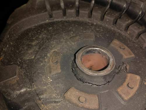

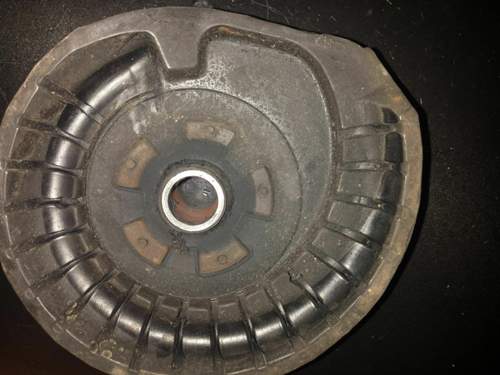

Evtl.ist das Federbeinlager oben ausgeschlagen, am besten Fahrzeug anheben und am Federbein wackeln es darf kein Spiel haben.

Federbeinlager möchte ich eigentlich ausschließen. Ist Sommer 2013 neu reingekommen.
