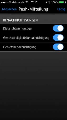

was muss ich eigentlich machen damit beim Auslösen der Diebstahlwarnanlage eine Push-Benachrichtigung per Car-Net auf meinem Handy empfangen wird?
Hatte nirgendwo entsprechende Einstellungen gefunden.
Viele Grüße.
27 Antworten
Moin,
muß man da am Auto noch was einstellen?
Ich habe das in der App unter Setup/Push-Mitteilung gemacht. Hier kann man Benachrichtigunen für:
- Diebstahlwarnanlge
- Geschwindigkeitsbenachrichtigung
- Gebietsbenachrichtigung
einstellen. Habe die DWA bis jetzt aber auch noch nicht getestet (ich überlege gerade, wie ich das am Besten mache), um die Benachrichtigung zu checken.

Habe grade nochmal in der App nachgeschaut. Plötzlich habe ich die besagten Einstellungen unter Setup stehen?! Diese waren bis gestern definitiv noch nicht dort - muss man um diese zu aktivieren eventuell einmal per PC im Car-Net gestöbert haben?

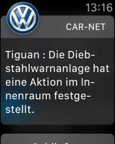

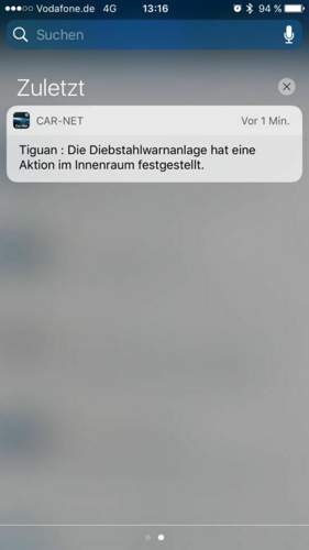

Habe die Alarmanlage getestet durch Hineingreifen bei offener Scheibe. Alarm ging los und nach ca. 20 Sekunden hatte ich die Push Nachricht. Finde ich schnell. Anbei Screenshots von iPhone und Apple Watch 🙂
@surf321 schrieb am 9. Dezember 2016 um 09:50:10 Uhr:
Sehr schön.
Und dafür werden nur Komponenten, die im Lieferumfang vom Tiguan sind, genutzt?
Also Security&Service Plus, ohne weitere eigene Internetanbindung?
Danke!
Nein, der Tiguan muss mit Notruf-Service ausgestattet sein und man braucht einen Security & Service Vertrag.
