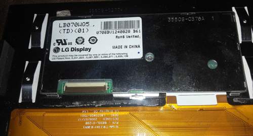

So...um das Thema jetzt hier abzuschließen. Hab gestern mein 39 Euro Display aus China bekommen.
https://de.aliexpress.com/.../32739053329.html
Ist original von LG und funzt auch wunderbar.
Siehe Foto (noch nicht komplett wieder eingebaut sondern erstmal nur getestet).
Kann jedem nur raten wenn er Streifen oder wie bei meinem defekte Pixel auf'm Display hat, es so zu machen wie ich anstatt sich für 800 Euro das komplette Modul bei Opel zu kaufen. Der Displaytausch ist mega einfach.
Komplettes Modul herausnehmen, Gehäuse aufschrauben, Steuerplatine (also eigentlich die Grafikkarte) abnehmen, Flachbandkabel lösen, Kabel für Hintergrundbeleuchtung lösen, Display selbst herausnehmen (ist ein bisschen angeklebt oder klebt an ner Silikondichtung, mit ein bisschen Druck aber leicht zu entnehmen), neues Display rein und alles wieder in umgekehrter Reihenfolge zusammenbauen..Fertig!

Also, davon mal abgesehen, dass das Original von Opel auch "Made in China" ist...Laut Aufkleber auf dem Originaldisplay. Das Teil was ich bestellt hab sieht 100% identisch aus. Zumindest laut den Fotos. Rückseite, alle Löcher und Schrauben im Blech, die Kontakte für die Flachbandkabel, die Schutzfolien usw.
Wenn das ein Nachbau ist, ist er auf jeden Fall optisch gut gelungen! 🙂
Aber mal im ernst...Warum sollte ein 640x480 Pixel Display auch teurer sein? Da hat jedes Billigsmartphone für 50 Euro Endverbraucherpreis heute höhere Auflösungen.

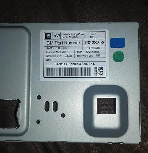

@Thirk schrieb am 4. Januar 2018 um 21:13:58 Uhr:
Meins vom DVD 800 war damals von Sanyo.
Das meinst Du!
Foto 1 ist das Gehäuse des kompletten Display Moduls. Da ist aber noch quasi die Grafikkarte drin + das eigentliche Display. Und das ist Foto 2.
Da bei mir ganz offensichtlich das Display defekt ist...hab ich natürlich auch nur das bestellt.
OK, ich geb zu, damit war der 800 zu 38 Euro Vergleich ein wenig hinkend. Aber ich denke mal, dass in 99% aller Fälle nur das Display defekt ist...und dass man das dann bei Opel nicht austauscht sondern gleich das komplette Modul ist echt etwas frech für ein Ersatzteil was im Einkauf vielleicht 20 Euro kostet.
Und die Arbeit, um das Modul zu öffnen, das eine Flachbandkabel zu lösen, das Diplay austauschen und wieder zusammensetzen, würde ich mal auf 5 Minuten schätzen.
Bild-1
Bild-2

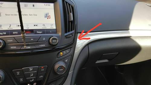

@SteWo101 @Thirk ja es ist die äußere Kunststoffblende, rund um den Touchscreen gemeint. Die knarzt bei dem Wetter wie Sau. Genau an dem Berührungspunkt zwischen der rechten Zierleiste die quer über das Armaturenbrett geht. Vielen Dank schonmal für die Tipps.
Die ist gemeint
@PapaSchlumpf. schrieb am 5. Januar 2018 um 19:45:05 Uhr:
Die ist gemeint
Wird wahrscheinlich ähnlich gehen wie in dem Video...auch wenn das da die alte Mittelkonsole ist.
Also Ascher raus, Zierleisten ab, Schrauben (4Stück Sechskant 7mm) raus, Bedienkonsole inkl. Displaygehäuse abnehmen...und dann musst Du gucken wie es weiter zu zerlegen ist. Ist bestimmt nicht schwer.
