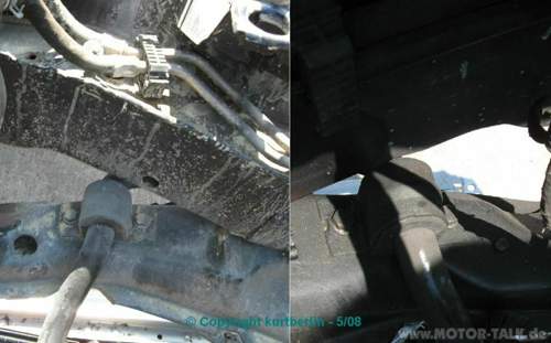

Wie hast du denn den Umlenkhebel geprüft ?
Wie hoch stehen die Sicherungsteller über den Domen (Sind Schleifspuren unter dem Dom zu sehen)?
Sind die beiden Führungslager des Stabi's intakt oder sind sie matschig?
Sind die Gummilagerunter und über den Federn an den Tellern noch vorhanden?
Stabi-gummi-lager-va

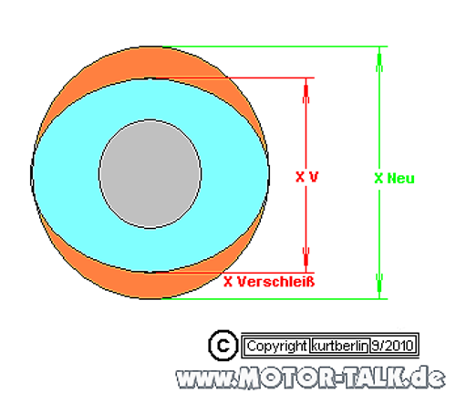

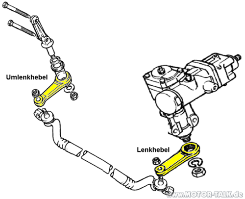

Und unbedingt den Umlenkhebel genauer unter die Lupe nehmen.
Hatte das bestimmt schon 10 mal in diesem und ähnlichen Zusammenhängen, daß gesagt wurde, Umlenkhebel ist nagelneu, das kann nicht daher kommen. Und letztlich wurde der alte nur runter genommen und der neue wieder verbaut ohne den noch mal wieder auf evtl. Spiel zu testen.
Zum einen gab es (vermutlich aus Fernost) mal ne Billigheimer Serie der Umlenkhebel, mit zu großer Buchse, aber viel öfter war die Lagerangel (Wiederlager) tonnenförmig verschlissen, so daß der neue Hebel immer noch -fast genau so schlimm- klöderte wie der alte.
Lagerangel-Lagerbock
Lenkhebel-Umlenkhebel
