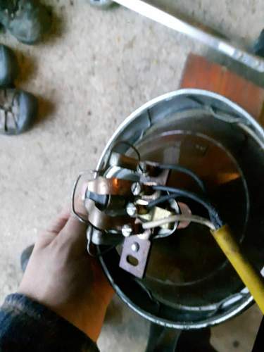

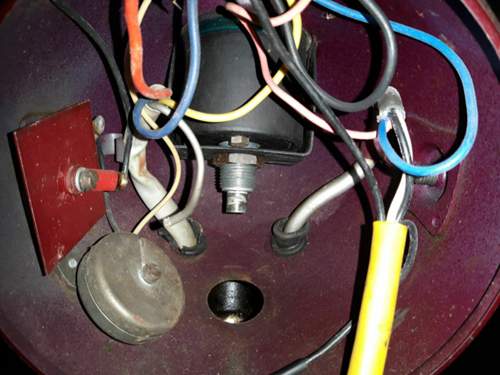

Hallo Zweiradfreunde,
ich versuche gerade die elektrische Anlage meiner Dürkopp MD200 zu rekonstruieren. Kann mir jemand Fotos vom Einbau der Komponenten im Scheinwerfer zur Verfügung stellen? Ich habe die Maschine komplett zerlegt übernommen und mir fehlen leider sämtliche Bilder vom Zerlegen. :-)
Insbesondere der Zusammenbau des Scheinwerfers und die Verlegung der Leitungen im Gehäuse sind mir noch ein Rätsel.
Ich sage schon mal Danke!
51 Antworten
Ich restauriere grade eine MD150, könnte mir denken, dass die Unterschiede nicht zu groß sein sollten, habe mal eben ein paar Bilder rausgesucht. Habe aber noch mehr gemacht, das Hochladen übers Handy ist aber eine Qual.

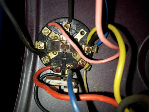

Danke für die Fotos. Interessant ist, dass du ein anderes "Zündschloss" hast, als ich. Ich hab heute auch festgestellt, dass neben den zwei Spulen kein Gleichrichter verbaut war. Dafür ist noch ein zwei Sicherungshalter im Kabelbaum. Da hat wohl jemand herumgebastelt.
Bezüglich des Gabelöls bin ich mir auch noch unschlüssig. Dürkopp selbst schreibt Motoröl SAE 20 im Winter und SAE 50 im Sommer. Ich persönlich würde schlicht ein aktuelles mineralisches 10W, oder 20W Gabelöl nehmen und probieren. Ich nehme an, dass die heutigen SAE Angaben anders sind, als die von damals.
Hast du noch mehr Fotos vom Zusammenbau? Ich versuche gerade den Scheinwerfer zusammenzusetzen und ich weiß noch nicht so recht, wie man die Klammern einsetzt, um die Scheibe zu fixieren, bzw. wo was hingehört.
So, da ich jetzt am Computer sitze kann ich dir auch ein paar mehr Bilder senden. Habe jetzt einfach mal alle genommen die ich da hatte. Es sind eben alles Handy Schnappschüsse, die ich während des Auseinanderbauens gemacht habe, ich bitte also um Vergeben für mein fotografisches Können. Ich hoffe die helfen. Und hintenan noch ein Bild von der (fast) fertigen Gabel, die jetzt nur noch zuende lackiert werden muss und auf die ich grad ein bisschen stolz bin (jaaa!).
Wünsche dir einen schönen Abend, wenn du weitere Fotos von Zusammen-/ Auseinanderbau brauchst, sag Bescheid. Und sobald du die Gabel auseinanderschrauben willst und keinen Schimmer hast wie, dann auch :)

Themenstarteram 5. Februar 2018 um 5:36
Super, vielen Dank! Jetzt weiß ich auch endlich, wo die Lasche für die Masse hin gehört und wie der Chromring festgeschraubt wird!

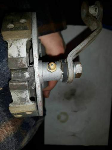

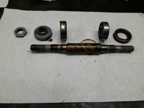

Bezüglich der Achsen kann ich dir weiterhelfen, das habe ich auch hinter mir. Wichtig zu wissen ist, dass du mindestens ein Kugellager entfernen muss um an die Achse zu kommen. Die ist zwischen den Lagern dicker als außen. Du entfernst zu allererst die Flachmuttern auf der Bremsabdeckung und auf der Lagerabdeckung der anderen Seite. Dann kannst die gesamte Bremse entnehmen, da fliegt auch nichts auseinander. Bei mir ist da beim Strahlen leider Glasstaub reingeraten, deswegen musste ich eine umfangreiche Tiefenreinigung vornehmen (An dieser und jeder anderen Stelle ein Dankeschön an meinen Freund den Bremsenreiniger). Beim Hinterrad musst du, bevor du an das Lager rankommst, noch das an 5 Schrauben befestigte Kettenritzel abschrauben, am besten im Vorfeld mit Kriechöl "benetzen". Die Lager waren damals noch von außerordentlicher Qualität, also nur wenn sie durch sind tauschen. Falls das bei dir nicht steht, sind die Lager vom Typ 6202 vorne und 6201 hinten, zumindestens ist das bei der MD150 so. Ein Lager musst du von der Achse jeweils abziehen, das andere aus der Felgenbuchse ausdrücken. Dafür kann man sich relativ einfach ein Werkzeug aus einer langen Maschinenschraube und einer Art Bügel bauen, ich bin leider erst Übermorgen in der Lage Bilder zu schicken.
Ich meld mich dann mal
Hier nochmal ein paar Bilder die ich noch auf dem Handy hatte: Gezeigt wird die Vorderachse, die Hinterachse ist in der Mitte dünner und länger. Darunter Bilder vom Zerlegen des Hinterrads und der Anordnung der Teile

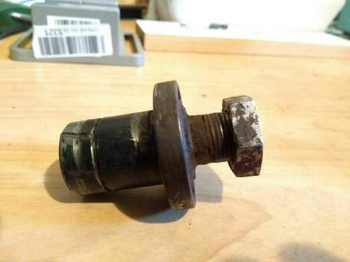

Ich habe zwischenzeitlich die Hinterachse auseinander gebaut. Das Komische ist, dass ich ein drittes Lager drin habe, welches im Kettenrad sitzt. Dieses Lager taucht auf keiner Liste auf.

Md200-buchse-hinterachse
Die ist da wo sie hingehört, ich glaube du wolltest das einem anderen schreiben :)
Komischerweise besitzt meine Maschine kein einziges Teil was auch nur annährend so aussehen würde wie das Gezeigte, woher stammt das?

Ein Kollege hat mir gestern den entscheidenden Hinweis gegeben, das ist das Stützlager vom Kettenkasten. Die Hülse mit dem Gewinde schaut auf der Seite durch das Kettenrad und wird an der Schwinge verschraubt. Das Lager sitzt dann an der Außenseite vom Kettenrad und wird vom Kettenkasten umschlossen. Das erklärt, warum das Teil bei dir fehlt. :)
