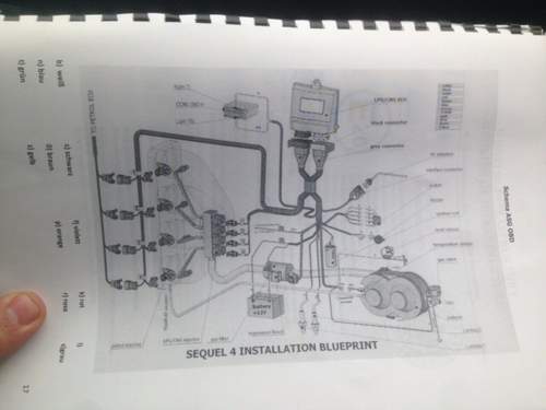

Vielleicht schreibst Du mal die 67R-Nummern aus der Zulassung hier rein, damit sollte man die Anlage leichter herausfinden. Bilder vom Steuergerät sowie der Gasanlage könnten auch hilfreich sein.

Unterlagen habe ich nicht wirklich
Ich habe nur ein heft in dem ein paar Daten stehen.

Im Heft stehen aber nur Sachen wie
Wie der Einbau geht und Garantie Bedingungen
Aber nichts über,von wem die ist,oder wie sie funktioniert
+2
Na da wissen wir doch gleich mehr, zur Steuergerätenummer spuckt das Internet verschiedene Möglichkeiten aus. Lecho, BiGas etc., an Hand Deiner Unterlagen scheint es eine Lecho Sequel 4 zu sein.
Es gibt auf ebay für gute 20 Euro ein Interface, schau vor Bestellung nach, ob Du einen ovalen Stecker mit 4 Pin oder einen eckigen Stecker mit 8 Pins hast. Software hätte ich hier. Gebe aber keine Garabtie, dass man damit auch ins Steuergerät der Gasanlage kommt. Man braucht in jedem Fall einen Windows-PC, idealerweise mit einem WinXP oder Win7 32bit Betriebssystem.
Des weiteren hast DU die roten Valtek verbaut, die mögen es gar nicht, wenn die liegen und schon gar nicht kopfüber. Da muss man mit höerem Verschleiß rechnen und die auch mal reinigen, da das Parafin nicht ablaufen kann und die Injektoren verklebt. Vielleicht fängst Du erst einmal mit der Reinigung der Injektoren an, dabei nicht an der Inbusschraube oben auf der Spuel drehen, damit wird der Hub der Injektoren eingestellt. Sprengring an den Spulen entfernen, Spulen abnehmen, Führungshülse des Stößels vom Railblock abschrauben, dabei aufpassen die Feder hinter dem Stößel nicht verlieren. Dann kannst Du Stößel und Hülse einfach reinigen (bitte keine Chemie benutzen, die Gummi angreift), die Gummidichtungen am Stößel ansehen, die dürfen nicht aufgequollen sein. Wenn die Stößel seitlich eingelaufen sind bzw die Dichtungen hinüber, bekommt man auch Repsätze für die Valteks.
