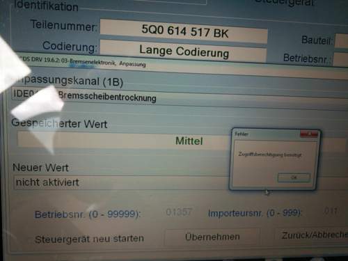

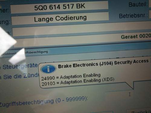

Hallo Zusammen,
wollte heute das Trockenbremsen umstellen, allerdings braucht man dafür wohl einen Login?
Die zwei Login die VCDS anzeigt werden zwar akzeptiert, bringen bei meinem vorhaben offenbar nichts.
Da gibt es also noch weitere Login´s ?
Schmittlein
Vcds
Vcds

Versuche mal 40304
Sonst schaue ich bei mir einmal nach
