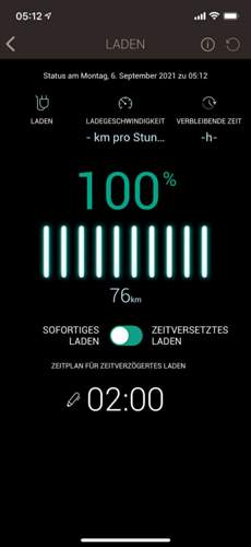

Hallo liebe DS7 Fahrer - innen,
nun ist es tatsächlich passiert. Die Reichweite heute nach dem vollständiger Ladung hat sich auf 50 km erhöht und zusätzlich dann das ( Siehe Bild). 19 km gefahren und 42 km noch Restreichweite. Ich meine bevor ich das Bild gemacht habe 62 km gesehen zu haben.Hätte nicht gedacht so was mal zu sehen.
Gruß an alle

bitte wie geht das - will das auch haben! ich komme über 48km (eher 42 bis 44) nicht hinaus :-(
Habe bisher ausschließich an öffentlicher Ladestation geladen,
Reichweite war mit ca. 12 - 13 kW/h
fast immer 40 km (innerorts).
Anzeige ist eines, Reichweite max. 60km rein elektrisch.
Wie schon vorher gesagt, Auto speichert Fahrweise und elektrische verbraucher….
