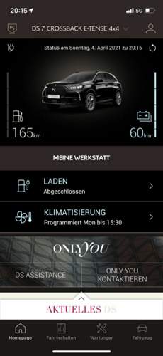

Ich war jetzt beim 1. Service nach einem Jahr. Der DS7 hat ein Softwareupdate für die Steuergeräte bekommen.
Danach war die Reichweite beim 1. Volladen bei 60 km !!! Traumhaft.
Pendelt jetzt zwischen 56 - 60km bei 10 Grad, hab schon 2x komplett geladen.
Kurze Frage: Ist die Reichweite immer noch so hoch?
Ich hatte Mitte April auch ein Update bekommen, darauf war die Reichweite 58km. Dann dreimaligen Aufladen aber nur noch 38km.
Die anfängliche grosse Reichweite ist durch das Batterie-Reset zu erklären, sagte man mir. Wenn Ihre Reichweite immer noch so hoch ist, will ich das aber auch bei der Werkstatt einfordern.
