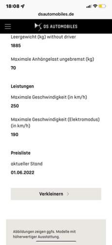

Ich habe mich bewusst für die 360 PS Version entschieden. Ich habe mich bewusst für ein Auto entschieden, dass laut dem Hersteller DS eine Höchstgeschwindigkeit von 250 Km/h haben soll. Ich habe für den DS ein Auto verkauft, das mit ( abgeregelten ) 250 Km/h eingetragen war und problemlos 262 Km/h Tacho lief.
Es ist doch nur naheliegend, dass ich mich von DS betrogen und belogen fühle, wenn ich im Nachhinein feststellen muss, dass das gekaufte Auto ab 190 Km/h „nur“ noch 225 PS hat und noch nicht einmal in die Nähe der versprochenen Höchstgeschwindigkeit kommt.

Hier die Antwort des DS „Service“ auf Anfrage, welche Leistung mein Fahrzeug nach Abschaltung des hinteres Elektromotors oberhalb 190 Km/h hat :
vielen Dank für Ihre Anfrage.
Zu Ihrer Anfrage haben wir folgende Stellungnahme seitens unserer technischen Fachabteilung erhalten: "Bei einer Geschwindigkeit von bis zu 190 km/h beträgt die Leistung rund 270 PS (199 kW)."

Das heißt vermutlich, dass Du über die 190 km/h kommen musst, um Deine 360 PS zu bekommen. ??
Ich glaube, die haben die Frage nicht gelesen.

Beim 360PS DS7ist die Übersetzung des hinteren Ein-Gang-Getriebes so ausgelegt, dass der hintere E-Motor bis ca. 190 km/h arbeiten kann - beim 300PS Modell, ist die Übersetzung kürzer, denn dort „verabschiedet“ sich der hintere Motor bereits bei ca. 135 km/h, ohne dass es sich um einen anderen Motor handelt.. Der vordere E-Motor ist im Getriebe so eingebaut, dass er von den Gangwechseln „profitiert“ und so seine Kraft über die 8 Gänge an die Reifen übertragen kann. Das heißt, dass der vordere Motor eigentlich nicht abgeschaltet wird und immer zum Vortrieb beitragen kann. Ob das der Fall ist, weiß ich nicht.
