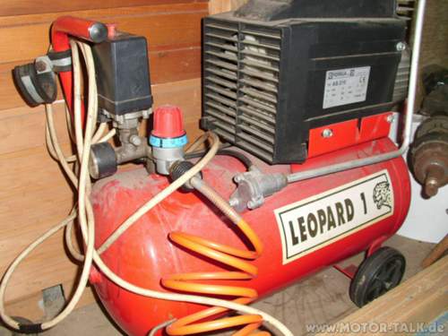

Mit meinem Leopard 1 (nicht dem Panzer) Kompressor hab ich schon einige Reifen aufgepumpt, und auch Motoren auf Druckverlust geprüft, bzw abgedrückt. Mal ein Kotflügel kann man damit auch lackieren. Beim kompletten Auto geht ihm aber die Puste aus.
th
L1-kompressor-leopard-1
