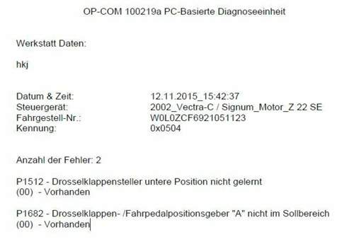

Wenn ich den Motor starte, nur sporadisch, egal ob kalt oder warm, geht die Drehzal auf ca. 3.200. Und MKL leuchtet.
FC ausgelesen:
P1512 - Drosselklappensteller untere Position nicht gelernt
(00) - Vorhanden
P1682 - Drosselklappen- /Fahrpedalpositionsgeber "A" nicht im Sollbereich
(00) - Vorhanden
Die Drosselklappe ist neu!
Stellung der Drosselklappe ist bei 34% und nicht bei 10% wie es sein soll. Wenn ich den Motor ausmache, geht sie von 10% auf 34% rauf.
Nach dem ca. dritten mal starten, läuft wieder alles normal oder ich lösche den Fehler, dann statet er gleich normal.
Ist die Drehzahl oben und ich lösche den Fehler, geht sofort die Drehzal wieder auf normal runter.
P1512 ???? Ich dachrte, den muss man nicht anlernen?
Wenn Jemand einen Tip hat, wär nicht schlecht.

Ob es jetzt wirklich die Drosselklappe ist, kann ich mir nicht vorstellen, wenn dann der Fahrpedalpositionsgeber, da ja die Drosselklappe a. neu ist und b. die Drosselklappe das Signal vom Fahrpedalpositionsgeber
bekommt.
In dem "Gaspedal" sind zwei Sensoren drin die sich gegenseitig überwachen. Fällt Einer aus, geht das Auto auf die oben genannte Drehzahl, damit man sich noch selbst "von der Straße schleppen" kann.

Sodala. Mal nen kurzen Bericht abliefern und weitere Fragen dazu.
Gaspedal und Drosselklappe gewechselt. Fehler ist immer noch. Ich geb nochmal Schritt für Schritt an, wie was wann passiert.
Das ganze passiert aber NUR, wenn ich 90° Temperatur habe. Darunter nicht.
- Motor kalt, an
- Läuft normal
- Fahre lange oder kurze Strecke
- Motor war (90°) aus
- Im Zeitraum von 0 - 10 Minuten wieder an
- Springt nicht an (kein Fehler hinterlegt)
- Kurz warten, Motor an
- Dreht automatisch auf ca. 3.200 - 3.400 U/min
- Nimmt kein Gas gas an (Fehler hinterlegt:
- P1512 - Drosselklappensteller untere Position nicht gelernt
- P1682 - Drosselklappen- /Fahrpedalpositionsgeber "A" nicht im Sollbereich
- Während Er so hochdreht, lösche ich den Fehler mit einem kleinen (€ 5,-) ODBII Adapter
- Drehzahl geht normal runter auf 800 - 850 U/min
- Auto fährt als wär nix gewesen
- Fehler tritt sporadisch auf, kann nach dem 10. mal starten normal sein, kann aber auch nach dem 3. mal starten wieder auftreten.
Frage, Kabelbruch? Stecker sind alle sauber, Schläuche auch. Alles gereinigt. Motor glänzt von innen und außen.
Nur so als Idee: Wenn es die Sensoren (Gaspedal, Drosselklappe) nicht sind, da getauscht, könnte noch das (Motor-)Steuergerät bzw. die Verkabelung zwischen Sensor und Steuergerät in Frage kommen. Das Steuergerät ist doch direkt in Motornähe montiert - daher evtl. das temperaturabhängige Verhalten?
Dacht ich mir auch schon. *seufz*
Muss jetzt warten bis es mal wieder wärmer ist. Wird bestimmt kein Spaß. Aber immer noch besser als das Steuergerät.
Mit einem Heissluftfön sanft erhitzen?
Kabel sind in Ordnung. Bleibt ja nur noch das Steuergerät übrig. :(
Sodala, nach längerem mal ein kleiner Zwischenbericht. Vermutung lag am Zündanlassschalter. Der ist natürlich, wie solls auch anders sein, in der CIM verbaut.
Also gebrauchte CIM besorgt. Als erstes nur die hintere Abdeckung der CIM getauscht (1. ist dort der Zündanlassschalter verbaut und 2. wollt ich mir die programmiererei ersparen).
Fehler war immer noch da. :( Also auch noch die Platine der CIM getauscht, rumprogrammiert, Fehler immer noch da.
WERD JETZT DANN ECHT GRANTIG :mad:
Meine letzte Idee wäre jetzt nur noch das Motorsteuergerät. Weil dort ja auch die Fehlercodes abgespeichert werden. Was mir eingefallen ist, wenn der Dicke länger gestanden ist (paar Stunden), dann hab ich das oben genannte Problem nicht. Ist jetzt inzwischen Temperaturunabhängig. Kommt bei jedem, im Schnitt, 1,5 mal Starten vor.
