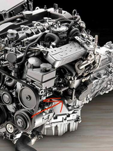

Oder kommst du da schneller ran? 😉 kommst auch nur von oben ran.
.jpg
Bruno Pasalaki wusste schon immer alles besser, daher wahrscheinlich die unberechtigte Frage.
GT-L hatte das ja oben auch schon beschrieben, daß man da schwer ran kommt.
Bei ihm sieht das bestimmt so aus. 😉
