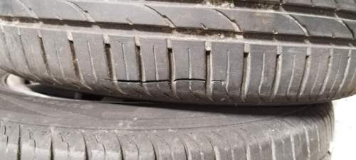

Ich habe mal eine dringende Frage zu dem Schaden an dem Reifen.
Folgende Vorgeschichte:
Der Reifen gehört einer älteren Dame, es handelt sich um Sommerreifen, die mittlerweile 10 Jahre alt sind.
Ich sage, es handelt sich um "normale" Abnutzung, durch einen spitzen Gegenstand auf der Fahrband, evtl. von einer Bordsteinkante etc.
Ihr Betreuer hat ihr allerdings die Flausen in den Kopf gesetzt, dass es sich dabei um einen mutwillig zugeführten Messerschnitt hadeln MUSS.
Die ältere Dame hat einen Nachbarn, mit dem sie Meinungsverschiedenheiten hat, es ist so aber noch nie etwas vorgefallen.
Die Reifen wurden den Winter in einer Garage gelegert, die für alle Hausbewohner zugänglich ist und da soll der Nachbar das in den letzten Wochen/Monaten gemacht haben.
Es gibt jedoch keinerlei Beweise, nicht mal ein Indiz. In meinen Augen pure Hetze.
Und für mich ergibt das auch keinen Sinn.
Erstens, wenn jemand einen Reifen kaputt machen will, dann nimmt man einen spitzen Gegenstand und sticht in die Seite
Zweitens ist noch Luft drauf, das würde bedeuten er wollte nicht nur den Reifen kaputt machen, sondern hat evtl gehofft, dass sie das nicht sieht und daraufhin einen Unfall baut, wenn der Reifen bei der Fahrt platzt, was schon massive kriminelle Energien voraussetzt
Drittens sind alle anderen Reifen unbeschädigt
Viertens die Reifen sind sehr alt, also ist es nicht verwunderlich, dass sie Schäden aufweisen
Und zu guter Letzt, der Riss sieht nicht mal "frisch" aus
Ich weiß nicht, ob das auf dem Bild so gut rüber kommt, aber das Gummi innerhalb des Risses sieht auch schon "benutzt" oder verschmutzt aus.
Der Reifen lag aber den Winter über in der Garage, und wurde jetzt aufgrund des Schadens nicht genutzt.
Das würde bedeuten, der Reifen hatte noch keinen Kontakt mit dem Asphalt, da müsste der "Schnitt" bzw. das Gummi in dem Bereich "unbenutzt" aussehen.
Ihr Betreuter hatte übrigens auch keine Argumente für seine Theorie. Alles was da kam war "Ich bin Realist und du bist nur psychisch Krank"
Und ja, vom biologischen Alter (ca. 65) ist er eigentlich erwachsen. 🙈
Kennt ihr Schäden wie diese?
Habt ihr rationale Argumente für seine Theorie?
Oder denkt ihr es handelt sich um übliche Schäden, die evtl. nicht alltäglich vorkommen, aber im Rahmen des Möglichen sind?
Bevor das ganze noch eskaliert, es stand schon eine Anzeige im Raum oder eine öffentliche Anschuldigung und Rundmail um die anderen Mieter vor ihm zu warnen. (Haus mit Eigentumswohnungen)
Ich halte das für grob fahrlässig, zumal es keine Beweise gibt.
Vielen Dank im Voraus.

Versuche mal - z.B. bei Deinem Reifenhändler - diesen Schnitt einem verbrauchten Reifen zuzufügen. Das ist von Hand nicht möglich.
Zur tatsächlichen Ursache habe ich allerdings keine Idee.

Schnittprobe ...
= Das kann man auch an dem vorhandenen 10 jährigen Reifensatz mehrfach ausprobieren 😁
Bei dem hohen Alter gehören die eh mal ersetzt 😰
Wer will und mit dem entsprechenden Werkzeug ausgerüstet ist, der kann solche Schnitte fabrizieren. Ich hatte mich auch gewundert, was ein einfaches Kuttermesser so alles an einem Reifen ohne großen Kraftaufwand anrichten kann; da wurde nur die Folie schnell und unbedacht aufgeschnitten und schon ist da ein Schnitt im Gummi. Weit weg von dieser scheinbaren Tiefe, aber deutlich.
Aber hier wird jetzt auch nur wild weiterspekuliert. Viel Vergnügen...
Mir geht es auch gar nicht darum, die genaue Ursache dafür zu finden, das ist ja im Nachhinein eh kaum möglich.
Aber ich dachte, dass so Schäden gelegentlich mal vorkommen und im Forum Leute sind, die sowas, oder etwas ähnliches an ihrem eigenen Reifen auch schon mal hatten.
Was wohl nicht der Fall ist. 😛
Das wichtigste und überzeugendste Argument dafür, dass der Schnitt nicht von einem Menschen stammt, ist, dass er in einem einzigen Schlag entstanden ist. Das ist so nicht möglich, denn für diese Tiefe braucht man sehr viel Kraft, und das lässt sich nicht in einem Zug umsetzen. Ein Mensch müsste mehrmals schneiden, was dazu führen würde, dass die Linie ungleichmäßig ist. Außerdem, wie du schon gesagt hast, müsste das Gummi an der Stelle, wo der Reifen aufgeschnitten wurde, deutlich frischer aussehen, was aber nicht der Fall ist.

Ich vermute dass das Rad im Herbst schon so eingelagert wurde, aber keiner die Beschädigung des Reifens, bemerkt hat. Außerdem kann solch eine Verletzung des Reifens sehr wohl auch im Fahrbetrieb entstehen. Und besonders frisch sieht sie auch nicht aus.

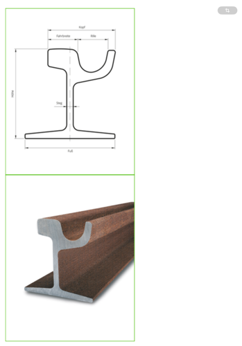

@jaro66 schrieb am 23. April 2025 um 13:49:22 Uhr:
Straßenbahnschienen wäre ne Möglichkeit.Gruß jaro
Kontur einer Straßenbahn-Schiene…
