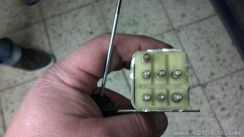

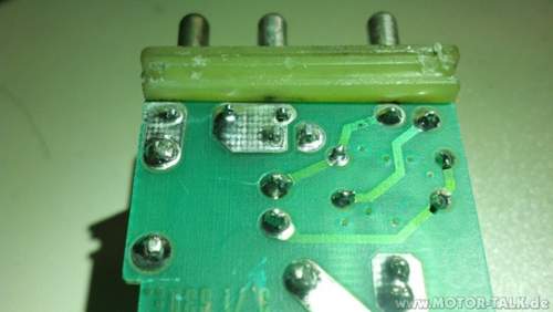

gestern war es dann soweit, ich hatte etwas Zeit und eine Sachkundige Person anwesend um mal das ÜSR zu prüfen. Vorweg: Ich habe im Internet diverse Anleitungen gefunden bei denen es hieß man müsse einfach zwei Metallnasen wegbiegen und dann den Fuß aus dem Gehäuse ziehen. Bei mir war das nicht so, ich musste das Gehäuse rundherum aufhebeln.
War aber wohl ein Volltreffer. Mehrere kalte Lötstellen, eine davon richtig fertig. Wir haben sicherheitshalber alle nachgelötet. Was mir auffiel: Das Standgas ist nun höher (warmer wie auch kalter Zustand). Vorher waren es so 500 u/min nun bin ich so bei 650-700u/min. Der Drehzahlmesser macht keine Probleme mehr, auch die besagten Ruckler sind nicht mehr aufgetreten.
Einen Vorfilter hab ich vorsichtshalber mal im Handschuhfach liegen 😉
Danke also noch mal für die tolle Hilfe! Im Anhang noch zwei Bilder, falls mal jemand ähnliche Probleme haben sollte.

Danke für die Rückmeldung.
500 U/min sind ja auch zu wenig. 650-700 liegt im Sollbereich 😉
Gruß,
Lasse
Okay, ich dachte vorher das wäre so in Ordnung 🙂
Wie kommt es denn das es da diese Schwankungen gibt?
Es waren ja konstant immer 500u/min.
Jetzt, nach dem nachlöten, sind es 650-700. Ich dachte wenn fällt die ganze ELR aus?
Wie das im einzelnen funktioniert, weiß ich auch nicht.
Aber Christian (Squonk) schrieb das ja schon, dass 500 zu wenig ist.
Ich denke mal da wird es einen Temperatursensor geben, eine kleine Steuergeräteeinheit und eine Verstelleinheit in der Einspritzpumpe. Die wurde dann so ausgelegt, dass die Leerlaufdrehzahl nicht unter 500 1/min geht (mechanisch geregelt), damit man bei einem defekt der ELR (bzw. ÜSR) nicht liegen bleibt. Wenn der Motor kalt ist, liegt die wahrscheinlich bei grob ca. 1000 1/min und sollte dann bei Betriebswarmen Motor auf 650 fallen. Vorteil zur pneumatischen Variante dürfte die genau anpassbare Drehzahl sein. Korrigiert mich wenn ich falsch liege.
