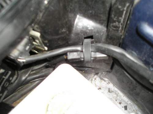

Drezahlmesser ist eingebaut in W201 190 D 2,5 Motor.Frage ist, wo wird diese kabel angeschlossen?
Danke für antwort.
Gruss--Zvonimir

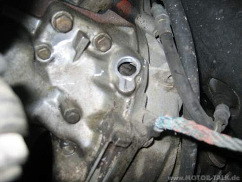

Original haben die Diesel mit Drehzahlmesser einen Sensor im Getriebe, von welchem eine Leitung nach oben geht. Hat der 2.5er diesen Sensor nicht, wovon ich ausgehe, dann wird schwer, da das Loch zu ist, wo man den Sensor einschrauben könnte.
Das Loch kann man Bohren 15,5mm und keine Angst es besteht keine Verbindung zur Ölwanne die Bohrspäne stören nicht. (siehe Bilder)

Hi ich dachte du hast einen W140!?Aber gut das Kabel ist halt der Geber mit Steckverbindung,hatte der 190ER denn DZM?
Themenstarteram 11. August 2010 um 18:48
Hallo fuchs,
Ich habe W140 aber diese frage ist von unsere Bekante in Kroatien.Wagen hat zuerst Tacho von ein Benziner und er wollte original haben,hat tacho gekauft für diesel.Tacho hat drezahlmesser und jezt ist die frage,wie kann er drezahlmesser anschliesen?DieseKabel auf dem Bild ist cca.1.20 lang.
Gruss--Zvonimir
Jetzt gibst 2 möglichkeit A der hatte schon einen DZM ab Werk dann muß oben ein Stecker ein gesteckt werden,B es war noch nichts vorhanden dann braucht ihr noch weitere Kabelsätze.Kannste die FG Nr besorgen?

Themenstarteram 12. August 2010 um 12:04
Hallo fuchs
Da sind die Bilder.Kabel auf Bild 4 war nicht angeschlossen.Gefunden bei Tacho auszubauen
WDB--2010181F891918
Gruss--Zvonimir

DZM kann man beim Diesel nachrüsten, ja. Den vom Benziner kannst du auch nehmen aber der wird dann an die Lichtmaschine angeschlossen und da mußt auch noch ein paar Bauteile auf der Platine umlöten (das ist der wohl einfachste Weg).
Die Sache mit der Lichtmaschine geht aber auch wunderbar.
Es gibt noch eine Variante, indem du einen OT-Geber verbaust und von diesem das Signal direkt auf einen Diesel-DZM gibst.
So, das wären jetzt meine Ideen.

Hallo...,
das Bild zeigt den Org. Sensor mit Kabel & Stecker. Dieser Sensor wird an der Kopplungsglocke Montiert das Kabel nach oben verlegt und der Stecker (Stift) wird bei der Batterie an eine Stecker (Buchse) eingesteckt. Hatte das Auto aber noch keinen DZM dann ist dieser Stecker (Buchse) sehr wahrscheinlich nicht vorhanden. Es sind 2 Drähte drin, Braun und Weiß, der brauner Draht ist wie immer Masse und der Weiße geht zur DZM und fertig ist die Kiste. Der original DZM hat 2 Anschlüsse 12V und W der weißen Draht kommt an "W" und 12V (Zündungs +) nimmst du von der Leiste im Fußraum.
