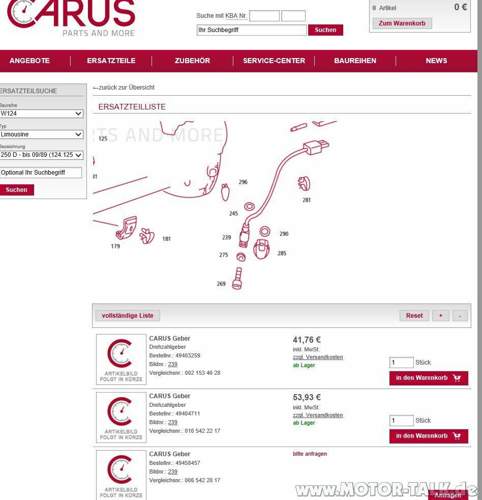

Gibt es den Impulsgeber einzeln?
Im Netz hab ich nur Geber mit dranhängendem Kabel ab etwas über 30Euro gefunden.
Sind alle Geber baugleich? Es gibt immerhin viele verschiedene Artikelnummern.

Das 2015403245 gibt's aktuell in der Bucht ab 9,99.
Das Teil wurde in der Form ziemlich lange verbaut. Wenn ich's gebraucht kaufe, dann von einem neueren Modell.
Nish.

Als nächstes: Gibt es den Impulsgeber, den an der Schwungscheibe, einzeln ohne das Kabel, oder nur mit Kabel, und kann man das vielleicht trennen?
Gibt es verschiedene, sind Benziner und Diesel da auch unterschiedlich?

Ob's den Sensor einzeln, ohne Kabel gibt, weiss ich nicht.
Im einschlägigen Zubehörhandel hab ich ihn nur komplett mit Kabel gefunden.
