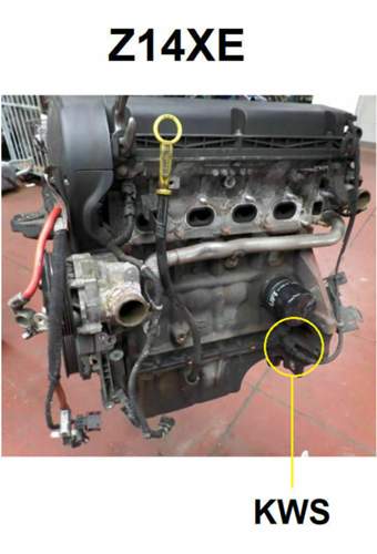

BTW
KWS sitzt Kühlerseite / Auslassseite unterm Ölfilter.
Z14XE KWS

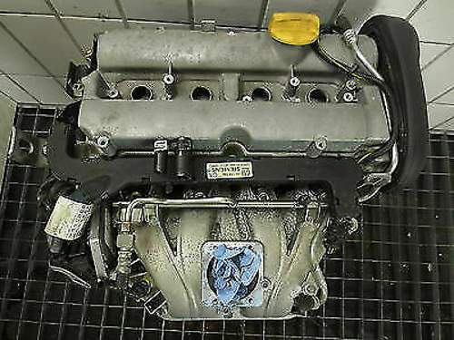

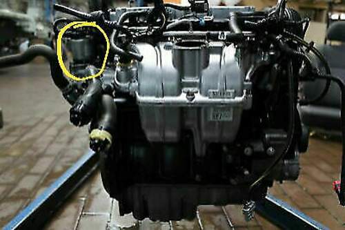

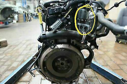

BTW
Hat die Kiste ein AGR ?
Ich gehe mal davon aus, dass die Kiste sowas hat.
Wie oder wo kann ich das erkennen?
Deckel vom Motor ausbauen und gescheites Bild machen.
Aber direkt über dem Motor und von der Ansaugseite / Drosselklappe.
Auf dem Bild wurde von vorne fotografiert.
So nicht !

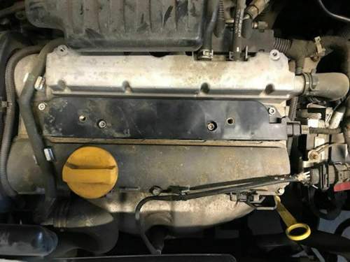

Z16xe
Z16XE ausgebaut Ansaugseite

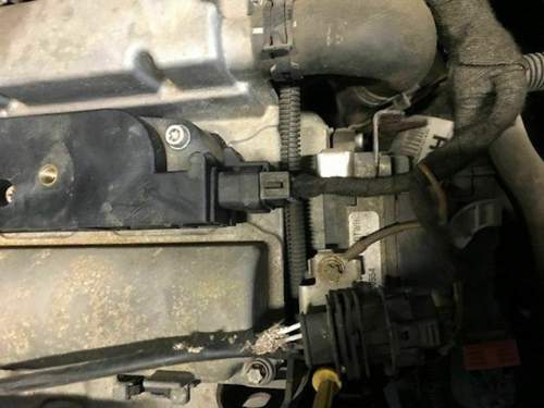

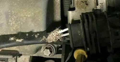

Die Bilder hab ich noch vom Tausch der Zündkerzen und Zündmodul.
Kannst du darauf was erkennen?
Bild-a
Bild-c
