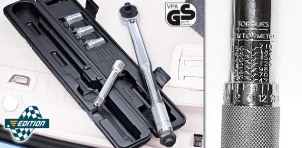

servus, habe mir heute mein erstes drehmomentschlüssel vom baumarkt gekauft das im angebot war.
Hab dann ein reifenwechsel gemacht und im internet rausgesucht mit wie viel nm ich die radschraube zudrehen muss 110nm warens. Also hab ich 110nm eingestellt und beim zudrehen mit dem schlüssel hat es schon nach kurzem geknackt, also dieser sound ist doch da dass man weiss wann die 110nm erreicht wurden. Aber das knacken kam irgendwie schon obwohl ich nicht viel kraft anwenden musste und schon nei ner halben umdrehung ca. Glaub ich.
Hab ich wa falsch gemacht oder sind 110nm wirklich so "lahm". Hab ich den drehmomentschlüssel richtig angewendet? Also nach dem ersten knacken einfach fertig oder wie?

Wie flafour schrieb gibt es ja die discouter Drehmomentschlüssel. SO einen habe ich auch http://src.discounto.de/.../...ITION-Drehmoment-Schluesselsatz_xxl.jpg
Ich finde den einfach nur zum Ko****n. Das verstellen ist sowas von ungenau dass man sich oft nicht sicher ist obn man jetzt das richtige drehmoment hat.
Ich suche daher einen SChlüssel wo ich nicht rätseln muss ist das jetzt richtig sondern einen wo es direkt drauf steht wieivel drehmoment grade eingestellt sind. Gibt es so einen?

bei Bagebaumarkt gibt aktuell - zumindest im Münchner Raum - einen Drehmomentschlüssel für 17.99 €:
"Go On" von 28 - 210 Nm.
Hat jemand Erfahrung mit dem Ding?
Was denkt Ihr ist der für Räderwechseln - evtl. auch Fahrrad - etc. ausreichend?
Ist er sein (kleines) geld wert?

Also, ich würde dazu raten, einen Marken-Drehmomentschlüssel zu erwerben! Das weiter oben abgebildete Teil von Promat ist vermutlich auch einer von Gedore/Rahsol, nur umgelabelt. Allerdings erwerbe ich für diesen Preis dann lieber das Original bei Stahlgruber ...
Für 17.99 € würde ich nicht mal einem Saitenschneider vertrauen, der meine Anforderungen erfüllen muss...
Der Drehmomentschlüssel für diesen Preis misst sicherlich irgendwas, doch nur: Was? Und wie lange?
Ich habe da Schraubendreher, die schon deutlich teurer, und jeden Cent mehr wert sind...
So ein Drehmomentschlüssel ist ein Spezialwerkzeug, das dann auch einen relativ hohen Preis hat, weil es eben nicht so einfach nur eine "Billig-Ratsche" ist... Den fasst man auch nur mit Samthandschuhen an, weil er sonst nicht mehr genau anzeigt...
