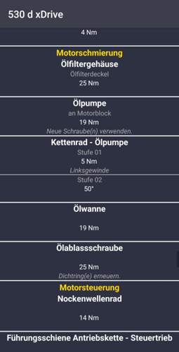

Wo findet man eigentlich das richtige Drehmoment fürs Anziehen der Ölablassschrauben?
Mein Polo und der Skoda haben ja verschiedene Schrauben. Oder sagt man einfach 30NM und es passt schon?
Im Reparaturleitfaden des betr. Fahrzeuges z.B.
@kawastaudt schrieb am 18. Februar 2024 um 18:19:23 Uhr:
ok dann suche ich die Tage mal.
Ansonsten mal googeln. Zwischen 25-40NM ist alles drin. Kommt auch immer aufs Gewinde und Alu oder Stahlwanne an.
Mit derTechApp für BMW zB. möglich.
Gibt es glaube ich, auch für andere Marken.
