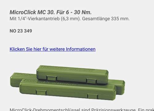

Kaufe den MC 30 von 6 bis 30 Nm. Dann gibt es keine teuren Reparaturen am ZK
Wow, der MC30 ist aber ganz schön teuer geworden. Ich hab vor 2 Jahren noch was um die 30 bezahlt.
Genau weiß ich es leider nimmer, finde die Rechnung grad nicht.

@KapitaenLueck schrieb am 11. März 2023 um 14:54:42 Uhr:
Da hast aber ein Schnäppchen gemacht ich habe im Oktober 2016 €52,73 bezahlt.
Sollte ich mich so vertan haben.
Aber normal bin ich schon ziemlich geizig und ich hätte normal für son Teil keine 50€ hingelegt.
