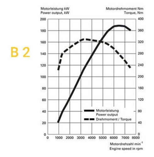

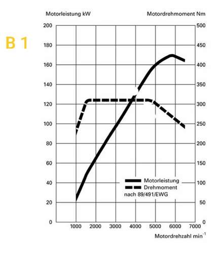

Beim PKW gibt man das u.a. an weil das Drehmoment begrenzt wurde, z.B. wegen eines Automatikgetriebes(Bild 1, von 1700-4600min 310Nm).
Im Bild 2 könnte man 330Nm bei 3250 U/min angeben(Bsp. mit dem Fox) oder aber könnte man ein Drehmoment von 300Nm zwischen 2000 und 6000 U/min anführen(Bsp. mit dem Astra). Also je nachdem wie der jeweilige Hersteller es kommunizieren will bzw. was.

Bei deinen Fox liegt das Nm bei 3000U/min an, davor
steigt es, danach fällt es ab, was ist jetzt daran so schwer zu verstehen?
Beim Astra liegt es eben nur über 1500U kostant an, zwischen
2000-3500U/min auf einen Plateau, das ist das ganze Geheimnis.

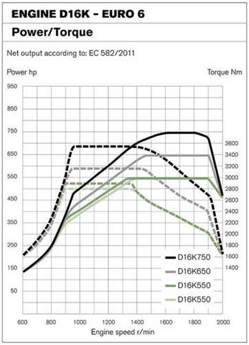

Bei einem Motorrad ist Drehmoment - zumindest bei Sportmaschinen - ziemlich egal; die sind nicht auf Durchzug ausgelegt, sondern auf Leistung jenseits der 10.000/min.
Die Drehmomentkurve fällt dort sehr spitz aus.
Bei einem 40-Tonner hingegen braucht man das möglichst lange. Deswegen liegt es hier idR zwischen 800 bis 1400/min an, also der Bereich, wo der meistens läuft.

das liegt daran, daß der fox einen saugmotor, der astra k turbomotoren hat...letztere haben gerne ein drehmomentplateau, also einen recht weiten bereich, in welchem das drehmoment auf ähnlichem niveau verweilt...
...apropos ´ä hnlich´, sämtliche diagramme der hersteller sind ´geschönt´, also geglättet, damit es optisch ansprechender wirkt...in wirklichkeit hat der astra k 1,2 seine195 oder 225 mn nicht von 2000 bis 3500 umin, sondenr vielleicht von 2067 bis 2101 (ich habe jetzt einfach eine zahl hingeschrieben, damit man das prinzip versteht)...dann von 2101 bis 3500 liegt es vielleicht bei 190 bis 198 oder 220 bis 229. ...letzlich sind die drehmomentkurven am motor eh völlig wumpe...wichtig ist, was am rad ankommt, und das ist bei vielen neueren turbomotoren in relation zu dem, was man am motor messen lkann, nicht mehr so viel mehr wie früher (downspeeding)
