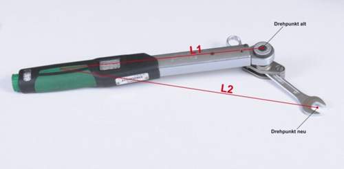

Drehmomentschlüssel pimpen, bitteschön.
L1 Ursprung Lange Griff Mitte - >Antrieb Mitte
L2 Neue Länge direkter Weg GM - >AM
M1 ursprünglich vorgesehene Drehmoment
M2 neu einzustellendes Drehmoment
Formel:
(L1:L2) *M1=M2
Edit, sehe gerade, dass das schon weiter oben steht. Ich kann dazu sagen, dass das auch um die Ecke funktioniert, braucht also nicht zwingend gerade sein. Hatte nur die Formel nicht mehr ganz im Kopf. Und ein Bild macht es gleich viel verständlicher.
