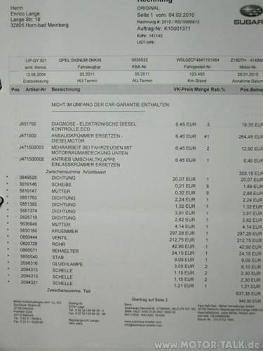

habe vor ca. 3 Wochen neue Drallklappen bei 183000 Km bekommen für 507,25 Euro.
Es fing mit erhöhtem Spritverbrauch an zwischen 3-6 Liter.MKL leuchtet nicht zwingend aber der Fehler ist hinterlegt.
Bei mir war die Kunststoffstange womit die Drallklappen mittels Schrittmotor bewegt werden runtergefallen und nicht Reparapel
also Neu.Materialpreis lag bei ca. 360,00 Euro.Zeitgleich noch die Lambdasonde 1 für 222,45 Euro
Wo hasst du denn diesen Preis bekommen?
Mein FOH hat mir was von 1400 erzählt...
Sofern möglich, Rechnung einscannen und als PDF hier veröffentlichen.
Namen und Anschrift natürlich verwischen, das wäre immer gut dass man was vorzeigen kann, dass es auch günstig geht 😉
Das ist aber dann mit Stellmotor und eher im Bereich 1200 Euro
Aber ca. 500 Euro ist schon sehr günstig.
Vielleicht hat der Händler ja besonders viel Übung oder einen Trick wie der Wechsel schneller geht 😉

Also allein die Ersatzteile kosten schon 500 Euro,es sei denn die Ersatzteile sind irgentwo vom LKW gefallen.
Bei meinen 510,03 € (Ansaugrohr + AGR ventil).
Dscf7016
