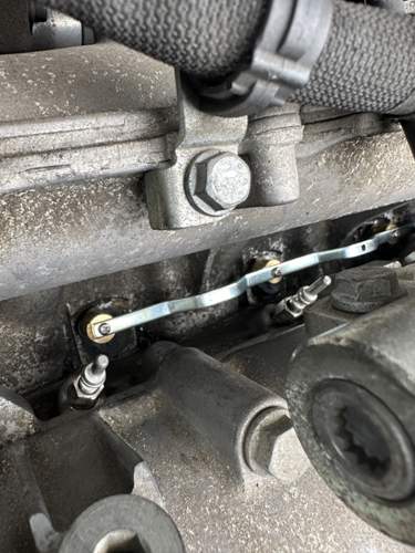

kann ich die Drallklappen ohne Ausbau der Ansaugbrücke wechseln? Wahrscheinlich nicht, oder?
Dank Euch für eine Info!

der 2.2 direct hat auch Drallklappen, müsste ähnlich sein wie beim Diesel.
Ohne Ausbau der Ansaugbrücke kommt man nicht ran, danach lässt sie sich auch gleich wunderbar reinigen, gerade beim Diesel sinnvoll.

Ja, ich berichte auf jeden Fall. Also dran komme ich definitiv, ob der Platz nach oben ausreicht, werde ich sehen - eigentlich muss ich nur eine einzige ersetzen, die komplett ausgeschlagen ist, der Rest läuft meiner Meinung nach korrekt mit.
Und das ist die zweite von der Beifahrerseite aus gezählt. Anheben ging sogar schon - muss aber erst auf die Teile warten.
Und klar, gereinigt wird da dann nix, aber das ist mir ehrlich gesagt egal, hatte ich bei den anderen beiden Z19DTHs keine spürbaren Auswirkungen, hatten alle um die 300k drauf.

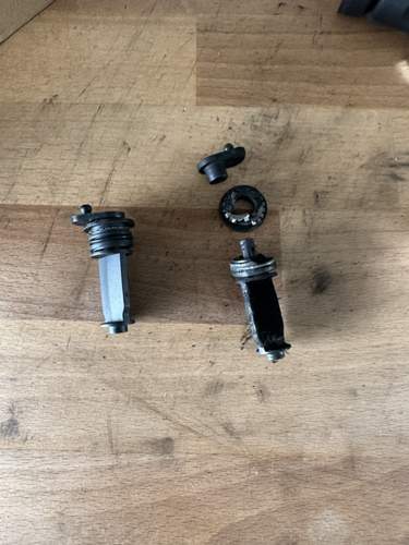

Bei mir waren die ersten Drallklappen <200 000 km hin, Gestänge kaputt, Leistungsmässig hat man aber eigentlich nichts gemerkt, hatte dann eine neue Brücke von Pierburg eingebaut, Gestänge nach weniger als 150 000km wieder kaputt, dann ist mir irgendwann eine der Klappen bei 160 auf der Autobahn von unten gegen die Motorhaube geschossen, fährt dann wie ein 60 PS Saugdiesel. Ich habe das Loch provisorisch verschlossen und die anderen Klappen, bis auf die mit dem Antrieb, in voll auf fixiert, fahre schon sicher über 50 000km so, da ich noch keine Zeit und Lust hatte, mich darum zu kümmern. Ich hatte noch die ganz alte Brücke rumliegen und habe alle Klappe entfernt und die Öffnungen zugeschweißt, bei Gelegenheit werde ich die einbauen, den Stellmotor muss man dann irgendwie leer mitlaufen lassen, ich glaube wenn man den einfach abklemmt gibts Fehlermeldung, dann habe ich nie wieder Ärger mit den sinnlosen Drecksdingern!
Ich habe nie einen großartigen Unterschied gemerkt, was Leistung/Beschleunigung angeht, falls überhaupt, hat er im unteren Drehzahlbereich geringfügig schlechteres Drehmoment, stört mich als Normalfahrer aber nicht.

So, mit ein wenig Genugtuung mein abschließender Bericht:
Drallklappe nach oben rausgezogen, neue wieder eingesetzt und er fährt wie ein neues Auto. Kein Geruckel mehr, kein Abgasgestank, volle Leistung.
Reparatur hat keine halbe Stunde gedauert, die ganze Kacke mit der Ansaugbrücke raus kann man sich in den Fall sparen. Kosten: knapp 40 Euro für neue Klappen und Gestänge.
Soviel zu: Das geht nicht, ich weiß es ganz genau…

1 Klappe. Klasse!
Ja, eine Klappe - wo ist Dein Problem? Du gehörtest ja zu den Leuten hier, die sagten, dass es auf keinen Fall ginge - Danke für nichts!
