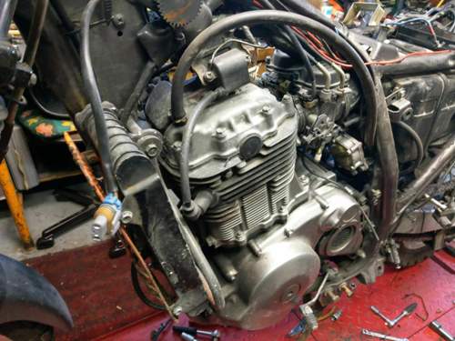

Habe eine Dr800 Big BJ 1990. Zum 30. Geburtstag habe ich sie reaktiviert. Nach ca 1,5 Jahren Standzeit. Hat jetzt neu TÜV und die ersten 300 km waren super. Sie hat geschnurrt wie ein Kätzchen.
Übern Winter habe ich alle Wartungsarbeiten gemacht. Steuerkette, Ventilspiel, Öl, Luftfilter, Kerzen usw. Alles top.
Jetzt habe ich ein Problem. Wenn sie warm ist. Öltemperatur ca 40 Grad geht sie aus und springt nicht mehr an. Kam plötzlich. Eben noch unterwegs und am anderen Tag Fratze. Läuft ca 10 Minuten top und dann ist nichts mehr zu machen. Erst wenn sie wieder kalt ist. Die Zündkerzen sehen jetzt aus wie sch...! Schwarz verrusst. Also läuft sie zu fett.
Was ist da los.
Bitte denkt Mal mit mir nach. Das alte Mädchen ist schon wieder zerlegt. Soweit sieht alles erstmal gut aus. Unterdruckschlauche usw. Sprit ist da. Hab alle Leitungen und den Filter schon ersetzt.

so nun geb ich Mal zum besten was ich gemacht habe.
1. Pickup gewechselt. Und hier lag wohl das wahre Problem dafür das die im warmen Zustand ausging und nicht wieder anspringen wollte.
2. Zündspulen gewechselt. Eher ein nice to have. Hab sie günstig bekommen. Hat nichts mit der Lösung des Problems zu tun.
3. Und das würde Zeit. Hab ich den Vergaser gereinigt und die Dichtungen ausgetauscht, sowie die Schwimmernadeln. Hat sich gelohnt. War auch nicht allzu teuer.
Fakt. Das alte Mädchen schnurrt wieder wie ein Kätzchen, naja schnurren...nun ihr wisst was ich meine.

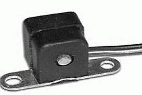

1. tausche die Luftfilterpatrone aus . (30 Jahre alt ?)
2. Gibt es noch einen Zündfunken sobald der Motor ausgeht ?
3. Dann die PIC UP Spule prüfen . Diese reagiert auf Wärme .

Frage was meinst du mit pic Up spule????
OK grade mal nachgelesen Pic Up werde ich messen.
Vielen Dank. Halte euch auf dem laufenden
Er meint den Kurbelwellensensor .
Wird unter Moppedfahrern PICKUP genannt.
Impulsgeberspule kann man auch sagen.
Den kann man auf Verdacht mal tauschen.
Bei so ner alten Kiste sollte man eh Zündbox / Pickup / etc. als Reserve im Regal liegen haben.
Oder gleich Schlachtmühle kaufen.
Dann kann man im Schadensfall 1 zu 1 Teile tauschen bis Fehler weg ist.

Das beschriebene Phänomen kenne ich von zwei Motorrädern: Der Kawasaki GPX600R, da wars die CDI. Warm: aus die Maus. Abgekühlt: Lief.
Und von der GPZ1100. Da wars der Pickup. Sobald der warm wurde, stieg der Widerstand auf Unendlich. Nichts ging mehr.
Will aber nicht mitspekulieren. Kann auch was ganz anderes sein.
Die Vermutung hab ich auch mit dem erhöhten Widerstand beim PICKUP.
Lässt sich schwer messen,deshalb lieber gleich tauschen.
