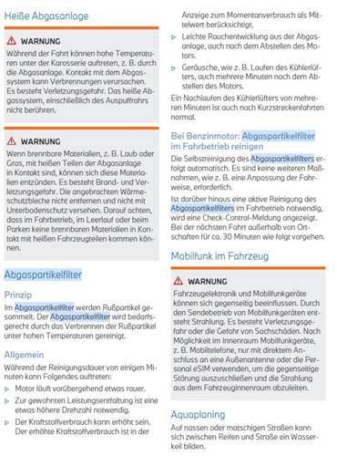

Bekommt man bei X3 3.0D BJ 2019 eigentlich mit wenn der DPF regeneriert?
Beim meinen alten VW Touran 2.0 TDI war die Drehzahl dann immer erhöht so ca 900 -950 U/min
und man konnte es bei offenem Fenster auch riechen.
Und evtl. weiß ja noch jemand wie oft (nach ca KM) der regeneriert?
Beim Touran war es (man konnte die Uhr nach stellen alle 200 km) EA189 Schummeldiesel eben.^^

Während der Fahrt eher nicht, langes Nachlaufen des Lüfters und der Geruch ist allerdings ein deutliches Zeichen.

Guten Morgen, ist in der Anleitung beschrieben, hänge ich Dir an.
Der Beginn der Regeneration hängt von folgenden Parametern ab:
  • Differenzdruck im Dieselpartikelfilter
  • Fahrprofil seit der letzten Regeneration
Die DDE überwacht die gefahrene Strecke seit der letzten Regeneration. Aus dem Fahrprofil wird eine maximale Fahrstrecke errechnet, bei der die Regeneration ausgelöst wird.
