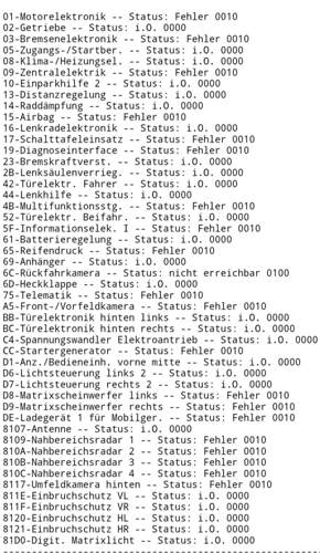

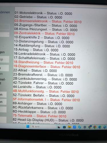

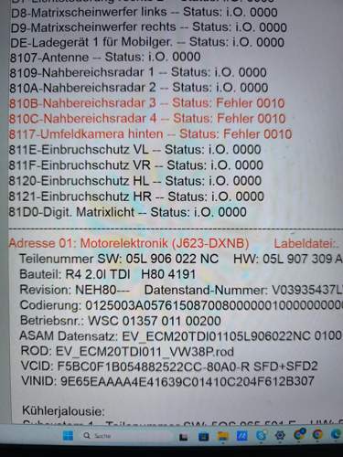

Folgende Fehler..werden angezeigt..
Bild #211517624
Bild #211517627
Das ist aber nur die STG Übersicht, welche im Autoscan mit N.I.O. Status identifiziert werden.
Die richtigen Fehler kommen dann weiter unten.
Anhand derer muss man eben abwägen, ob man den Händler aufsucht oder nicht.
Bei Sporadischen Fehlern werden sie sich eh versuchen herauszugeben.
