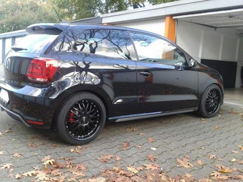

Ich fahre einen Polo 6r aus dem BJ 2012 als 1,6 Diesel und
wollte mir neue Schuhe für den Sommer zulegen.
Habe mich jetzt für die Dotz Mugello (8J 17" ET 32) entschieden.
Habe jetzt allerdings schon die Federn von H&R drin (35/55).
Meine Frage ist, passt das wohl ohne Veränderungen durchzuführen?
Ich wäre dankbar für eure Antworten 🙂

Die betreffenden Auflagen im Rädergutachten geben eindeutige Auskunft darüber.
Daraus werde ich leider nicht schlau, die sind sehr allgemein gehalten und bzgl. der Tieferlegungsfedern finde ich natürlich auch nichts passendes ?? @Gummihoeker
Im Gutachten steht unmissverständlich, dass die Montage der Rad-Reifenkombination (unabhängig vom Fahrwerk) nicht ohne "Veränderungen" darstellbar ist.

Fahre die Felge mit Sommer- und Winterreifen allerdings mit einem Gewindefahrwerk. Da ich nicht weiß, wie tief Dein Auto ist, kann ich also nur über meine Erfahrungen berichten. Die berühmte Lasche muss weg, weiter habe ich zur Sicherheit die Kotflügelkanten vorne gebördelt, da es bei 8J ET 32 schon recht eng werden kann. Eintragung war zumindest bei mir kein Problem.

Danke für deine hilfreiche Antwort, ich persönlich finde, dass mein Auto schon ziemlich in die Knie geht mit den Federn. Vielleicht kann man es auf dem Bild erkennen? Hätte ja zu schön sein können, passende und dazu noch schöne Felgen zu finden (ohne Arbeit) 😁 @Holger44805
Hmmm ... könnte tatsächlich eng werden, da Dein Polo schon recht tief ist. Fahr doch mal zu einem großen Reifen/Felgenhändler in Deiner Nähe und schau ob er eine Felge in den Dimensionen der Dotz Mugello da hat ;-)
@holger44805 das Problem ist, dass ich ein mega gutes Angebot für die Felgen habe, was echt unschlagbar ist. Habe nur echt Angst, dass wenn gebördelt werden muss, dass es dann irgendwann rostet, Risse entstehen etc... Ich denke ich werde sie kaufen und dann schauen in wie weit sie passen / nicht passen und dann evtl wieder verkaufen... Schwierige Entscheidung 🙁
Wie viel musstest du denn zahlen für das bördeln? Und musste sehr viel gebördelt werden? @holger44085
@holger44805 *
Ich habe hier bei einem sehr guten Lacker für's Bördeln und Versiegeln insgesamt 120,-€ gezahlt. Ist jetzt fast 3 Jahre her und es ist kein Rost oder Risse im Lack entstanden.
@Holger44805 danke nochmal für die Antworten, ich fahre morgen mal zu meinem "Reifen/Felgenhändler des Vertrauens" und frag mal ob es große Veränderung bedarf.. Habe gesehen dass ich sogar keine Kanten im Radlauf habe, vllt ist die Veränderung dann nicht sooo groß 🙂
