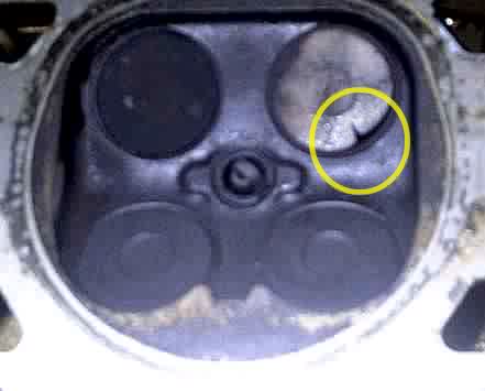

Höherer Öldruck, ist nicht unbedingt immer von Vorteil! Die Hydros, sollen ja nicht aufgeblasen werden, bis sie außerhalb der Nocke die Ventile auf drücken! Normal, sollen sie soweit drücken bis kein Spaltmaß vorhanden ist, ohne Druck auf die Ventile auszuüben. Die Nocke drückt dann den Hydrostößel zusammen und dann erst das Ventil auf. (Nein, der Hub, wird hierdurch kaum um 0.5% kleiner! Es sind nur Zehntelmillimeter!)
Wenn die Hydros so kräftig drücken, bis das Ventil nur einen Spalt öffnet, sehen die Ventile bald SO aus!
Was ist denn mit deinen Hydros? Klappern, kann auch von verdreckten Hydros kommen! Bei mineralischen 10Wxx-Ölen, kann es dazu kommen. Die Hydros werden dann nicht mehr richtig geflutet oder der "Stempel" verklebt. Ggf. ein Reiniger nutzen... (Nicht dieses 5 Min. Zeug, sondern eines, was man 50-100km drin fährt!)
