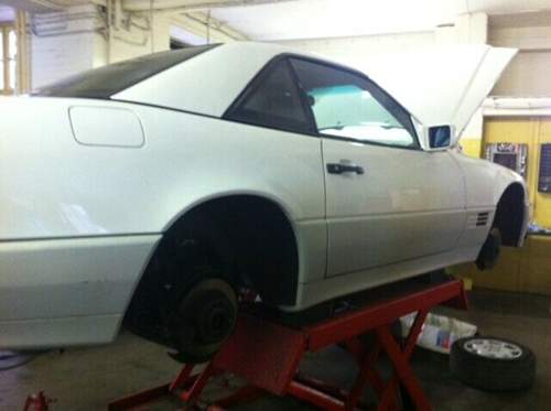

gestern ist mein neues Schätzchen in Berlin angekommen 280 SL Bj.1993, er war 18 Jahre am Starnberger See in einer Garage eingelagert. Er hat 8970 Km runter und sieht nagelneu aus.

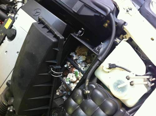

Nachdem er nicht mehr anspringt habe ich gleich 2 Fehler festgestellt....Kraftstoffpumpe und Benzin haben sich aufgelöst aber das Beste war ein Mäusenest im Luftfilter 🙂
Falls also mal ein SL nicht anspringt.....immer nach Mäusenestern suchen 🙂)

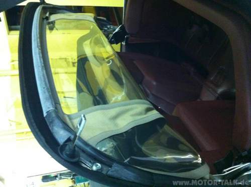

Sieht alles aus wie Fabrikneu, kein Rost und alles noch werksseitig beschichtet, nicht mal eine Mutter oder Schraube hat Flugrost.....leider funzt das Dach noch nicht....Hartop geht perfekt runter und der Überrollbügel funzt auch, aber der Dachkasten lässt sich nicht öffnen, habe es mechanisch geöffnet und es war noch nie draußen, der Kasten hat nicht mal Staub das Rückfenster niegelnagelneu, kein Fussel am Dach, wow🙂
Aber leider funktioniert es noch nicht...zu wenig Zeit zum prüfen....brauch erstmal Unterlagen...bestimmt ein paar Microschalter fehlerhaft....nur rumstehen für den SL war auch kein Zuckerschlecken 🙂

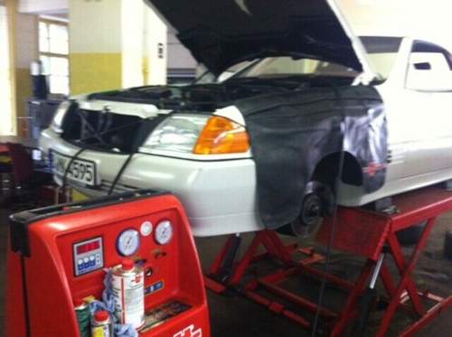

Flüssigkeiten sind jetzt schon alle neu , Automatik,Motor,Servo,Differential,Kühlwasser,Scheibenwaschanlage und Bremsflüssigkeit. Bilder mache ich später rein.

Wie zum Henker ist das Viech eigentlich in den Luftfilter gekommen ? 😕 Glückwunsch, aber wechsel bloß alle Flüssigkeiten und vor allem die Reifen.

Komme leider erst frühstens nächste Woche das Dach zu reparieren, werde dann den Fehler mal einstellen....ein paar Macken müssen sich ja nach 18 Jahren einstellen 🙂
Aber die Freude über das noch nie benutzte Dach und den lupenreinen Dachkasten überwiegt den Defekt um weiten 🙂

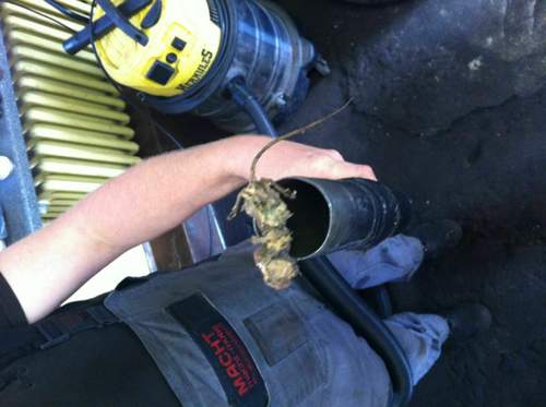

du kannst aber schon mäuse von ratten unterscheiden oder...?? 😁

Haha....naja ich bin Stadtmensch....sah aber nach einer Maus aus....würde ich sagen 🙂

Ich habe es auch als eine Ratte angesehen.
Zum Verdeck, Blinke mal den Fehlercode aus und mache einen Reset des Verdecksteuergerätes

und als dorfmensch mitnbachlauf neben dem grundstück sage ich dir... ratte... erkennt man in dem fall am schwanz...der wäre bei ner maus nie so lang.. ...die is nur so klein weil die trocken ist...

@Klaus, vielleicht schaffe ich die Woche noch die Verdecksteuerung...lese sie nachher zumindestens mal aus und werde den Fehler dann posten.

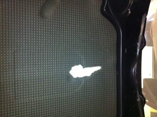

Achja die Ratte hatte auch leichten Hunger auf die Haubendämpfung.
