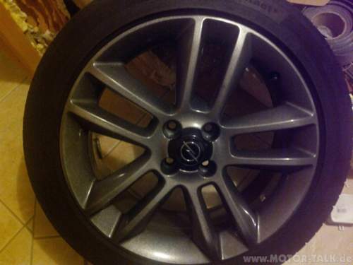

ich habe mir die 7x17 Doppelspeiche für meinen Corsa zugelegt. Eigentlich sollten es die schwarzpolierten sein, aber in der Bucht habe ich diese in anthrazit geschossen und bin nun auf der Suche nach Informationen wo die eigentlich montiert waren (evtl. Adam??).
Mal sehen wie es dann aussehen wird wenn ich demnächst wechsele :-)

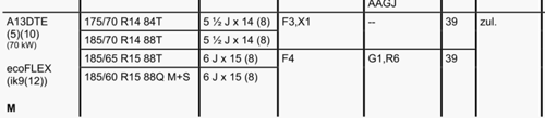

Hier noch der Umrüstkatalog vom TÜV Hessen.
http://www.tuev-hessen.de/.../...g_Raeder_Reifen_01_2012_rev03_ger.pdf
Definitiv nur mit Lenkeinschlagbegrenzung und Fahrwerk XJ2 erlaubt, ab Seite 18.
Ausdrucken und zum TÜV fahren vorführen bzw. begutachten und eintragen lassen.

Beim 1.3 Ecoflex 95 PS (Motor ADTE) steht doch nichts ausser

Wieso sollte das reichen? Im Katalog steht explizit drin, dass der A13DTE nicht mit 17"-Felgen gefahren werden darf.
