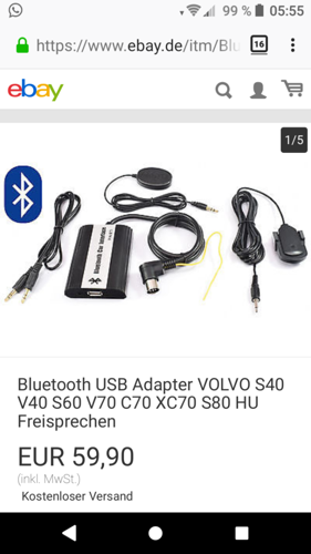

Gumo,
Bin seit gestern auch Besitzer eines C70, 2007 D5.
Ich muss grundsätzlich nicht das Radio tauschen. Mir würde es zu reichen mein Telefon mit dem Radio verbinden zu können um damit einfach meine Musik zu hören. Ob per Bluetooth, USB oder Kabel (welches ich in den Kopfhörer Eingang stecke) ist mir relativ egal. Nur einfach umzusetzen muss es sein.
Gibet da etwas?
Hab soweit schon das www durchsucht und auch hier alles gelesen, bin bloß nicht so fit im Thema Elektronik und Radio.
So etwas?
Mfg Mirko

Mirko,
Hast du einen Aux-Eingang am Radio? Wenn ja, kannst du es ganz einfach haben und ein Aux-Kabel (2x3,5mm Klinkenstecker) zwischen Handy und Aux-Buchse stecken. Fertig.
Wenn du es etwas "besser" haben willst, kannst du z.B. so einen Bluetooth-Receiver verwenden. Per Bluetooth mit dem Handy koppeln, per Aux mit dem Auto verbinden und gut ist. Darüber kannst du auch gleich die Wiedergabe steuern und freisprechen.
Wenn es rauscht oder pfeift, steckst du noch diesen Entstörfilter dazwischen.
Falls du keinen Aux-Eingang hast, brauchst du einen FM Transmitter.
Gruss
Christoph
Abend,
Danke für die Antwort.
Muss ich mal schauen ob das Radio ein aux Eingang hat. Ist das originale noch drin. Bekomm das Auto erst nächste Woche. Aber gut zu wissen das es ne einfache Lösung gibt.
Mfg Mirko
Es gibt auch beim "originalen" Radio verschiedene Versionen mit und ohne Aux und verschiedenen Funktionen.
Am besten gucken, was du hast, und dann nochmals melden :-)
Gruss
Christoph
